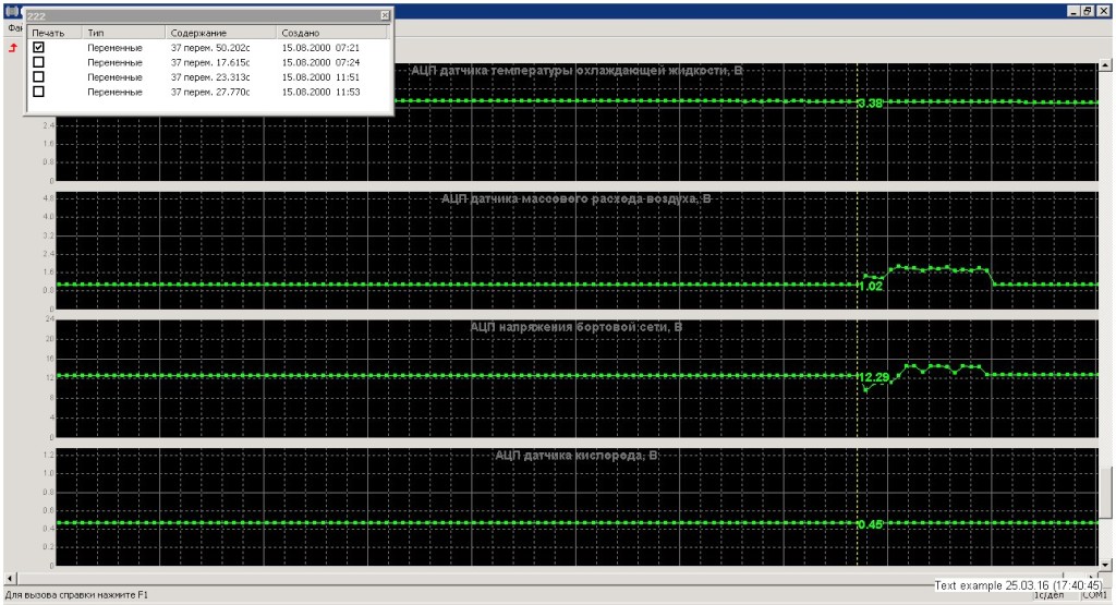

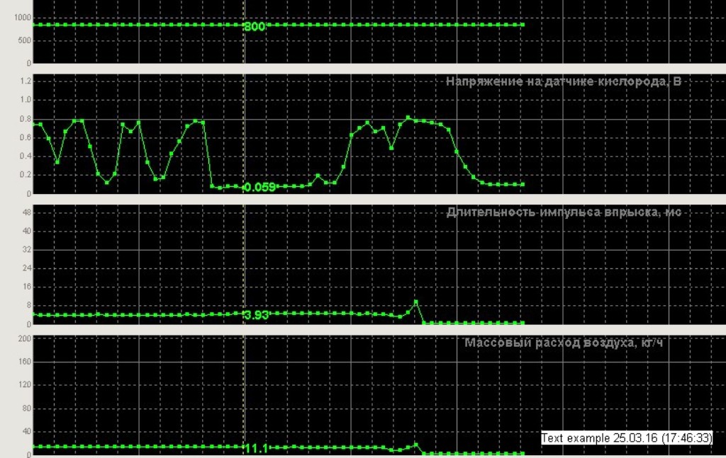

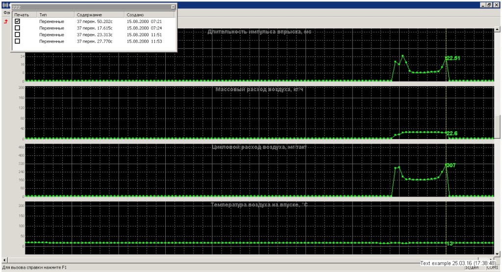

  12. Для тех, кто не может открыть логи, некоторые моменты

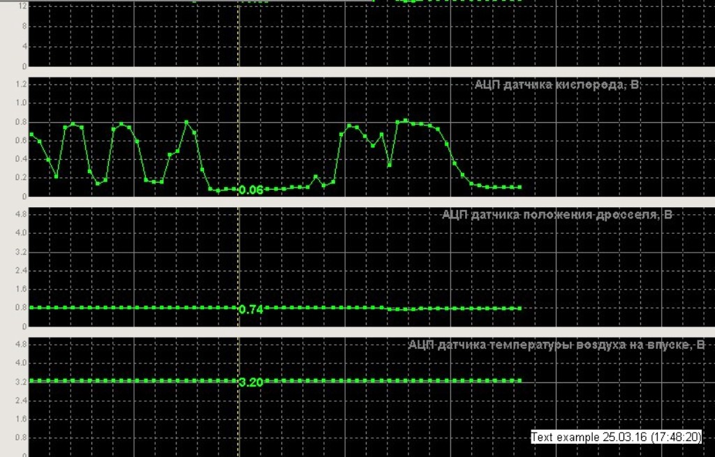

  13. Как вариант ДПРВ. Было несколько раз на Газелях, на Вазах не сталкивался. При запуске много воздуха и очень большой впрыск. Попробуй, его менять пару минут.
  14. Логи открываются в 1-м СК. Там ещё ДПДЗ чудит. АЦП посмотри, то 66, то 71 и процент открытия дросселя вылазит 1. На счёт свечей поддерживаю вариант. А17ДВРМ самый оптимальный. ИМХО
  15. Посмотрел логи 1-м. Там при запуске ошибка вылазит, какая ?
  16. Ребята не надо спорить, вопрос решён. Буду брать другую косу и т.д. Всем спасибо, тему можно закрыть.
