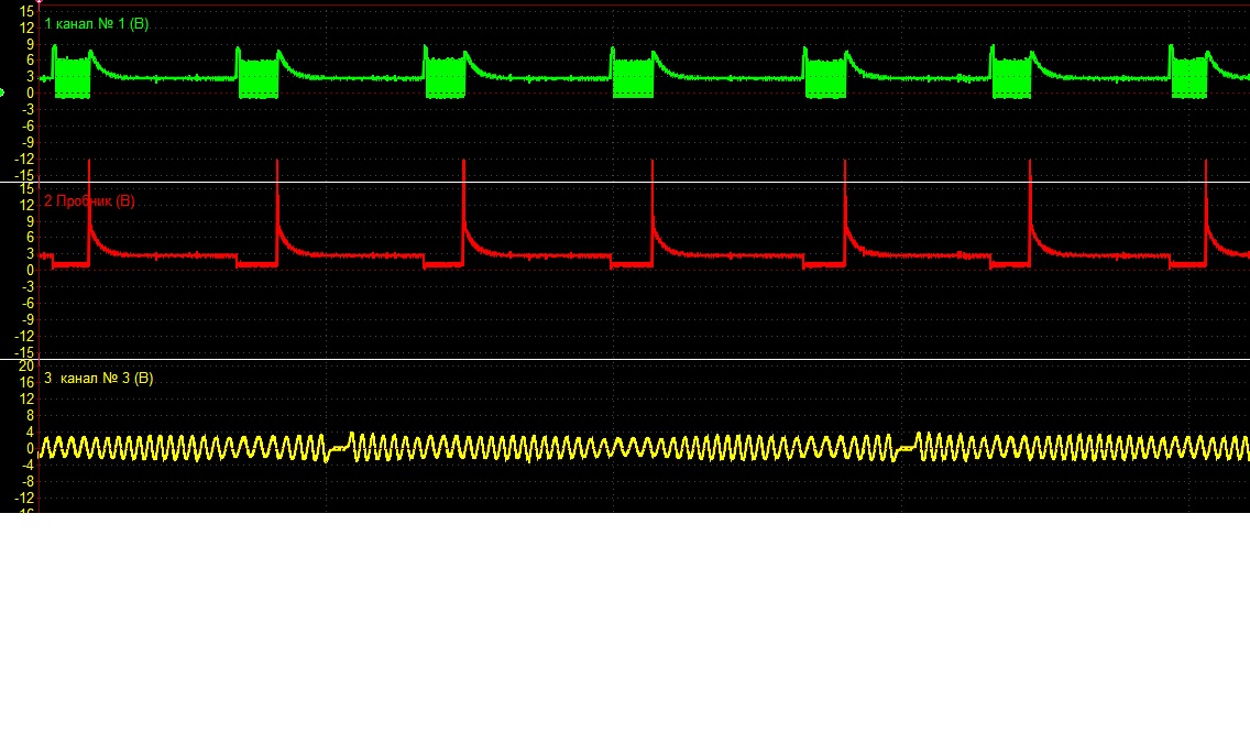

  5. Вторую осциллограмму можете использовать как эталон! Мотор запустил на тнвд с ремонта который был, официалы пролетели с установкой, шнонок то нет там! Первый аппарат был ими же успешно убит в поиске плохой массы.

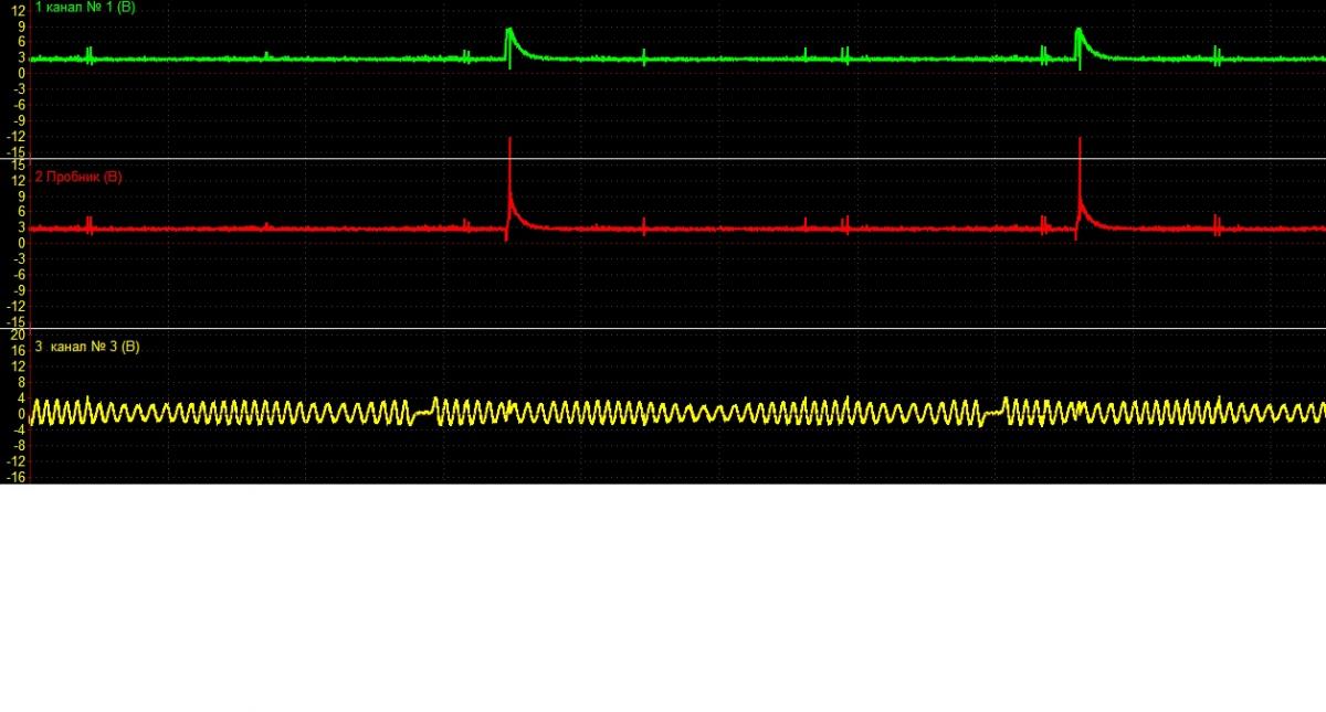

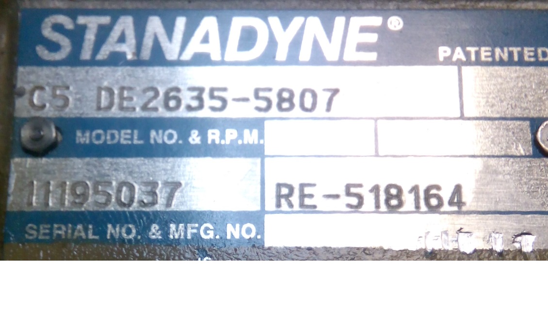

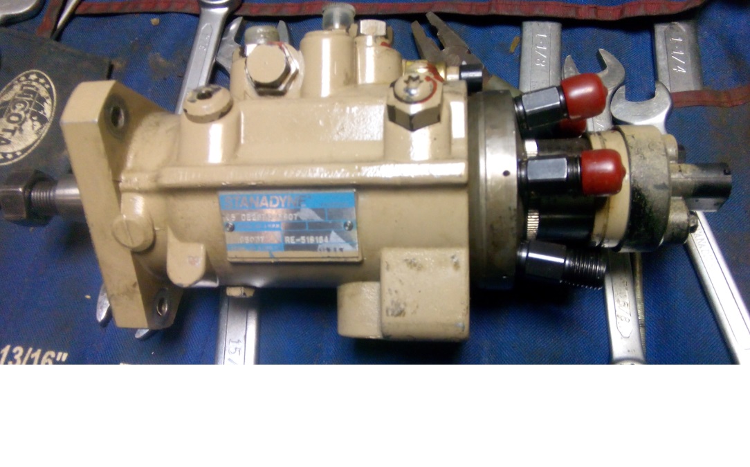

  8. Доброго времени суток участникам форума! Посмотрите пожалуйста осциллограммы перепускного клапана с тнвд STANADYNE RE518164.. стоит на двигателе John Deere 6068TF275 буровая установка Предистория такова, мотор заглох и умер, официалы приговорили тнвд, заменили с ремонта который пролежал более 4х лет, Завести так и не смогли. Потом мотор попал ко мне, снял осциллограмму с перепускного клапана. явно что что то не так, осмотрел эбу и восстановил массу, плохой контакт на пине, продублировал внешним проводом дополнительно, осциллограмма поменялась но запуска так и нет. У кого может есть эталон, сравните пожалуйста, каналы 1и2 это клапан, третий канал ДПКВ
