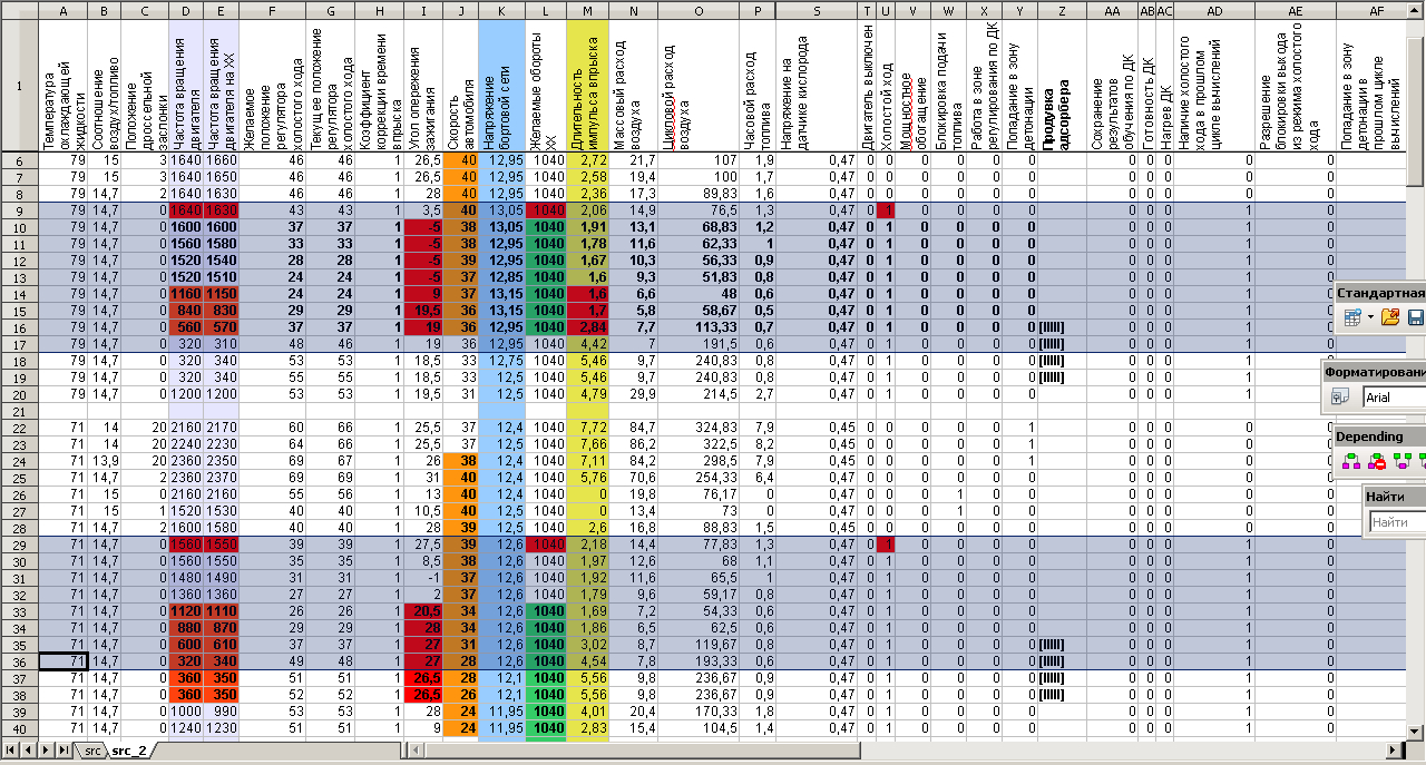

  14. Добрался таки я до "помирания" при торможении. И так, судя по наблюдением с логов поездок по городу "на выходных", наблюдаю следующее: После торможения двигателем, если выжать сцепление ниже 1400 оборотов(Граница отключения подачи топлива) (а граница включения у меня 1080 об\мин), движок глохнет =). Причина, как мне кажется в УОЗ, Но ! где эта УОЗ на ХХ(в режиме ПХХ) настраивается? Точнее "режим перехода ПХХ-ХХ", если такой вообще существуют, скорее всего - нет. Причём поведение УОЗ, различно в данной области, бывает -5* влепит, бывает в районе 1-5, бывает 19-20, как и должно быть на ХХ, но он собака всё равно глохнет. Приходится заводиться "накатом"... на всякий случчай логи : СБВС, заглохи.zip, ещё мне не понятен момент, до какого предела оборотов двиг должен крутиться, чтобы система вошла в режим ХХ? по логам видно, что она выставляет флаг, задолго до оборотов ХХ (ещё на 1500 тыс оборотах, а это далеко даже до порога отключеиня, причём по факту блокировка впрыска редко когда в таких облостях включается, только если сцепу выжать в районе 2х тыс, но тогда глюка нет и двиг не глохнет, система вовремя выводит обороты на ХХ), игры с дросселем не позволяют "заглушить двиг на ХХ", пока авто стоит на месте, провалов на ХХ нет. вся бодяга только при торможении двигателем :AllSmail (25):

  22. Сегодня отладил ХХ, причём не стандартным для себя методом.... в процессе прогрева "подгонял Уставку РХХ" для получения желаемых оборотов на прогреве(эта табличка была заранее выстроена под себя), далее пока температура не подросла, подгонял уставку УОЗ, дабы обороты(и РХХ) не плавали. отстраивал с 0 до 80 градусников =) далее на прогретом моторе поглядел на время впрыска было 4.7-5.2 мс(очень много, вонь из трубы, пар как из паровоза). начал крутить смесь, поставил 21.1:1, получил желаемое: 1.89-1.95 мс. выхлоп слегка(будто после бенза руки с мылом вымоли) имеет запах бенза, в глотку не отдаёт(как при богатой смеси). смотрим Ц.Наполнение 250-270 мг\такт. Поправку ЦН листом в "1" выставлена., пробовал в онлайне БЦН крутить, эффекта ни какого, полез в поправку ЦН, на оборотах 800..1000, зарубил коррекцию до 0.5, и при смеси 14.7:1, получил желаемые 1.9 мс впрыска, однако глянул потом в диагностике, Ц.наполнение теперь кажет 78 мг\такт(с какого перепуга ?) отсюда резонные вопросы: 1) смысл таблицы БЦН? 2) смысл таблицы поправка ЦН ? 3) что видим по параметру Ц.Наполнение (мг\такт) в диагностике? в ICD ? в DTools при этом в данных режимных точках показывается при тех же настройках (листом в "1") 169 мг\такт . Где правда ? 4) имея логи как рассчитать поправку Ц.Наполнения ?(походу без газика и без ШДК тут ни как...) есть спецы по данной теме ? PS. по теме без флуда
