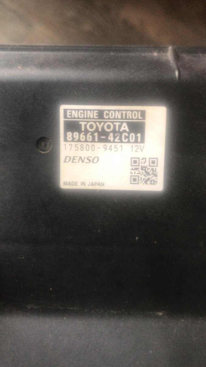

  7. Доброго времени суток. Toyota RAV4 2006 мотор D-4D , номер блока на скрине. Какой модуль докупить для этого блока?
