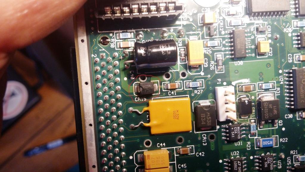

  7. Получилось питание от двух источников одновременно. Сегодня вязал на зафире насос все прошло штатно. Еdinolichnik большое спасибо за помощь заказал на Алике диоды М5. Мой по параметрам почти такой же,но хочется что бы по феншую были в CMD.
  8. Почему сгорел сам не понял. Короткого не было точно. Игрался с моторником на столе. Считал иденты с блока питание подавал по обд,подключился к ТИСу загрузил прошивку,питание от блока питания,обд отключил,подключился опять к блоку по обд,блок питания не отключил,получилось питание было подано с блока питания и по обд. Теч задымил и отключился. Блок питания ,кетайский,тоже сдох.Вот такая история,Теч только взял,осваивают по тихоньку.
  9. маркировка ничего не дает, мне по крайней мере, на корпусе М519 и под ним 24А
  10. При работе с Tech 2 на столе ,сгорел диод который на фото ,поставил то что было в наличии 1N4001 50V 1,0А. Все заработало. Но сердце не на месте. Подскажите кто в курсе диод с каким номиналом лучше ставить.
