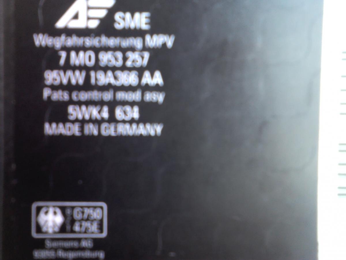

  20. Да машина Форд Галакси,извиняюсь,сам только что увидел что не Шаран.Пробовал Ваг Комом пин не берёт.Если писать как Форд, то IDSом?
  21. Всем привет.На данной машине утеря ключей.При диагностике вместо номера иммо имеем кракозябры.Слил дамп мотороллы МС68НС05В6, маска 1Е50Н , пин четыре нуля естественно блок его не принимает.Нужен рабочий дамп с такого блока.(фото блока в атаче).Дамп также прилогаю иммо форд 1Е50Н.bin
