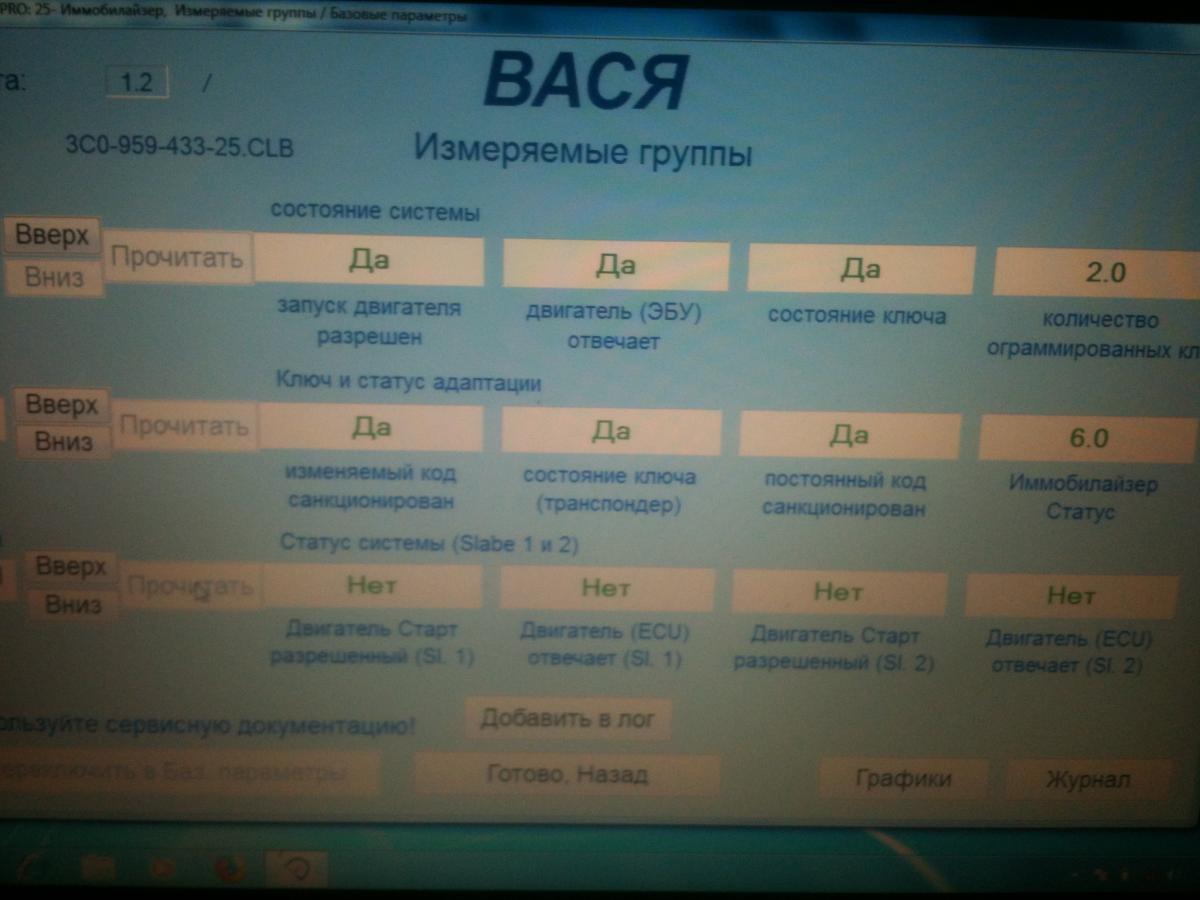

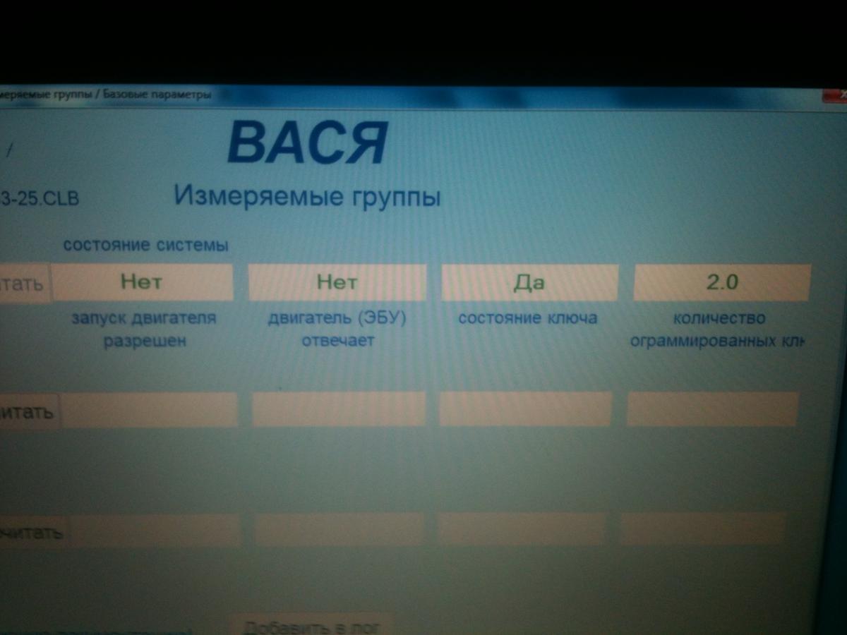

  8. Всем доброго времени суток.Приехал Пассатб6 2006года.Дизель 2литра,МКПП.Болячка Стандартная машина заводиться с 10 раза.То не включает зажигание,то включит зажигание заведется заглохнет,то при ключе на старт панель гаснет.Подключил Васю ошибки ниже: Адрес 25: Иммобилайзер Label: 3C0-959-433-25.clb Part No SW: 3C0 959 433 K HW: 3C0 959 433 K Компонент: IMMO 038 0367 Ревизия: 00038000 Серийный номер: VWZCZ000000000 Мастерская #: WSC 131071 1023 2097151 VCID: 3260E6D1AD07BED628-8066 Подсистема 1 - Part No: 3C0 905 861 D Компонент: ELV 024 0370 3C0905861D ELV 024 0370 2 Найдены неисправности: 02861 - Неисправна электронная система блокирования рулевой колонки 008 - Недостоверный сигнал - Непостоянно Стоп-кадр: Статус неисправности: 00101000 Приоритет неисправности: 4 Частота появления ошибки: 3 Индекс забывания: 33 Пробег: 0 km Отсчет времени: 0 02818 - Провод разблок. рулевой колонки от электронного замка зажигания 009 - Разорвана цепь или замыкание на массу - Непостоянно Стоп-кадр: Статус неисправности: 00101001 Приоритет неисправности: 2 Частота появления ошибки: 1 Индекс забывания: 28 Пробег: 238270 km Отсчет времени: 0 Дата: 2018.04.09 Время: 20:44:4 Адрес 46: Центральный модуль систем комфорта Label:. 3C0-959-433-46.clb Part No SW: 3C0 959 433 K HW: 3C0 959 433 K Компонент: KSG PQ46 ELV 038 0455 Ревизия: 00038000 Серийный номер: VWZCZ000000000 Кодировка: 0091020851030E7638049D1D70084F06303C00 Мастерская #: WSC 05311 123 12345 VCID: 3260E6D1AD07BED628-8066 Подсистема 1 - Компонент: Sounder No Answer Подсистема 2 - Компонент: NGS n.mounted Подсистема 3 - Компонент: IRUE n.mounted 2 Найдены неисправности: 01134 - Звуковой сигнал охранной сигнализации(H12) 004 - Нет сигнала/связи Стоп-кадр: Статус неисправности: 01100100 Приоритет неисправности: 4 Частота появления ошибки: 1 Индекс забывания: 229 Пробег: 238033 km Отсчет времени: 0 Дата: 2018.03.27 Время: 19:14:42 00896 - Привод замка двери багажного отсека 008 - Недостоверный сигнал Стоп-кадр: Статус неисправности: 01101000 Приоритет неисправности: 4 Частота появления ошибки: 1 Индекс забывания: 234 Пробег: 238138 km Отсчет времени: 0 Дата: 2018.04.03 Время: 00:50:12 В 25 адресе в измеряемых имеем следующее: 1, 2 ,21 группы ,22,23,81 недоступны Думаю приговорить защелку ELV,но смущает ошибка 02818, Есть печальный опыт ELV,отьездила меньше месяца. Погуглив узнал,что сейчас можно купиь новую ELV без колонки и менять только ELV и адаптировать к блоку комфорта и ECU, через пин.Хотелось бы у тех кто делал данную процедуру узнать, какие подводные камни могут быть при выполнение данной операции. Номера блоков ELV и комфорта выше и с какой буквой идет блок на замену читал что с буквой J

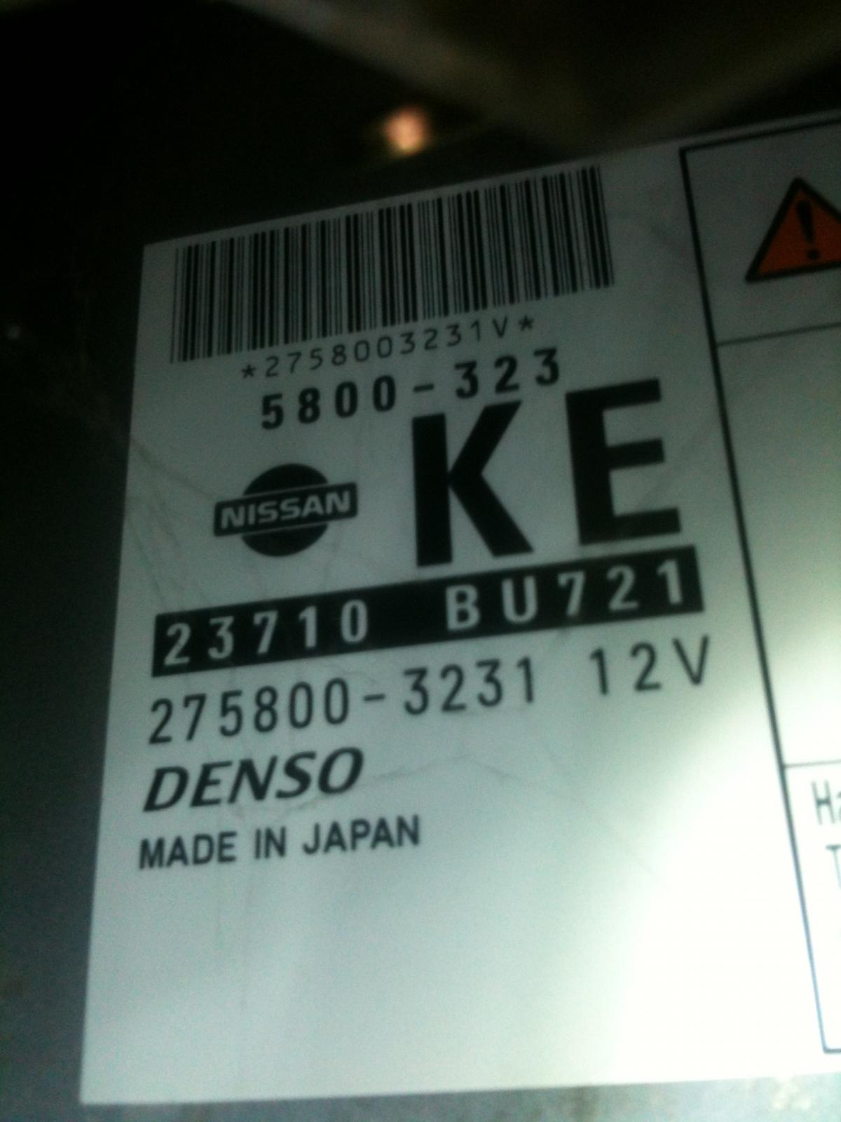

  9. Здравствуйте.Гляньте пожалуйста прошивку, правильно ли удален ЕГР ? Nissan ALMERA 2005год 2,2литра CDRI. После прошивки ничего не изменилось ошибка по ЕГРУ как висела так и висит. nissan.rar

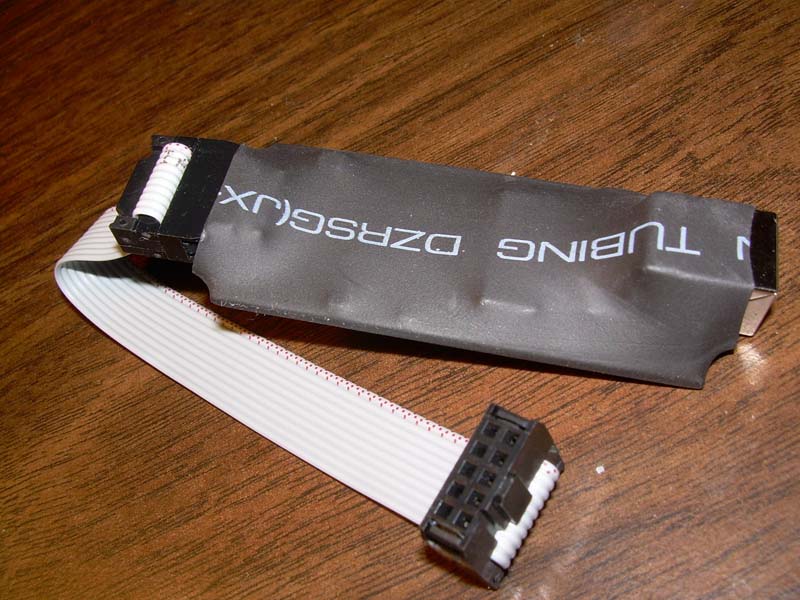

  10. T.C чем 1D69j читали? Cтоит Ванео W414 с такой же мотей думаю ХПрогомМ (кет) стоит пробовать.

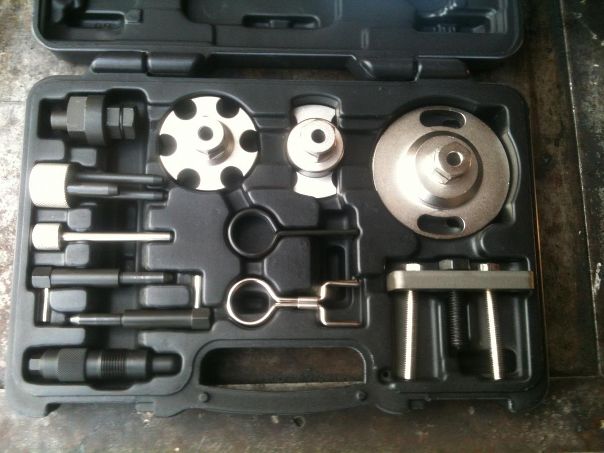

  17. экстракторы получил ,уже испробовал, спасибо

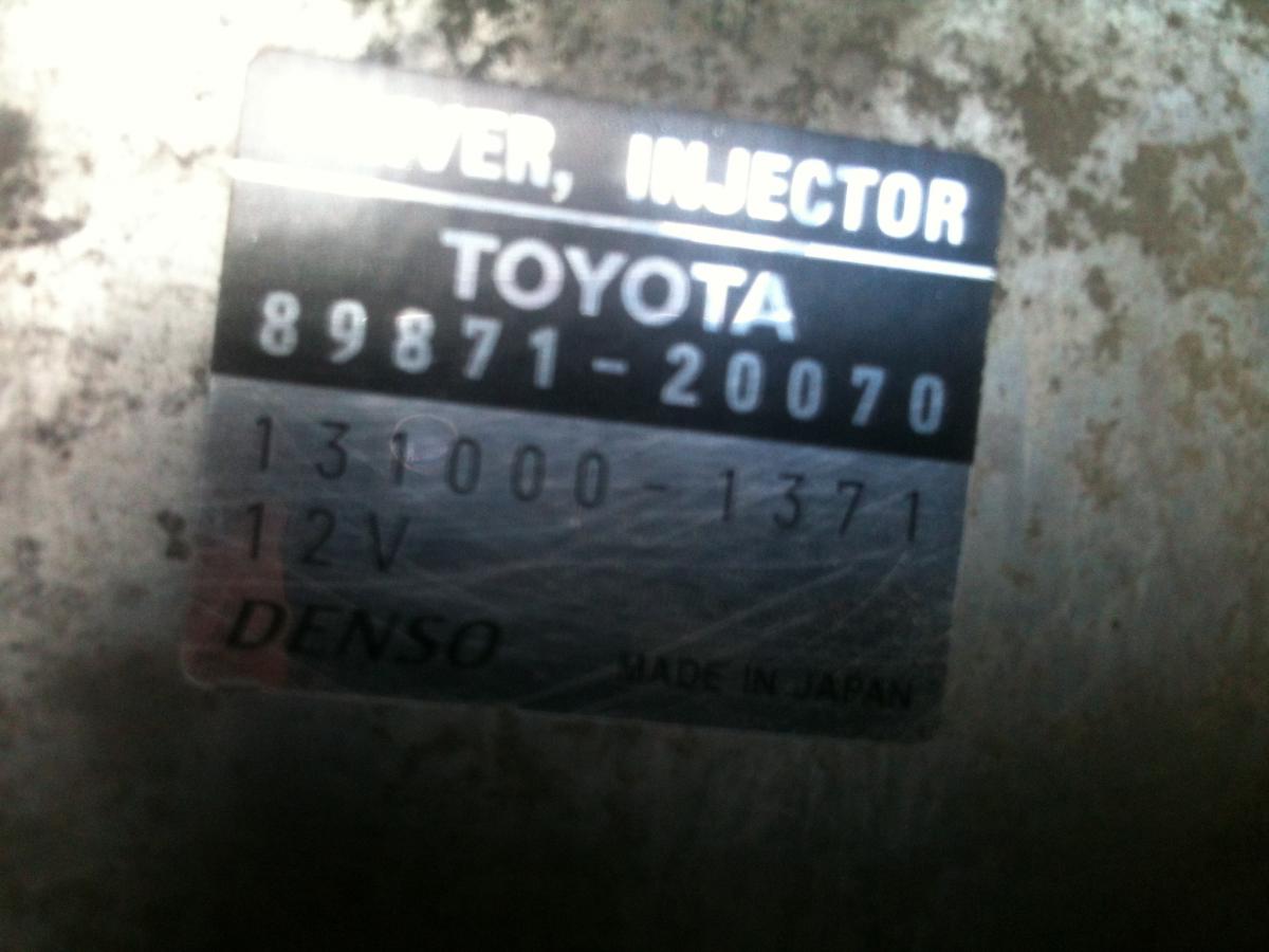

  18. Под капотом на правом крыле сверху,под пластмассой.Тоета на чип первая, поэтому вопросов много. А где ECU находиться?
  19. Флешер есть, модуля по тоете нет вот и спрашиваю есть смысл приобретать.
  20. Год 2007.Какой проц не знаю.Клиент блок вскрывать не согласен. Может кто делал такой блок флешером?
