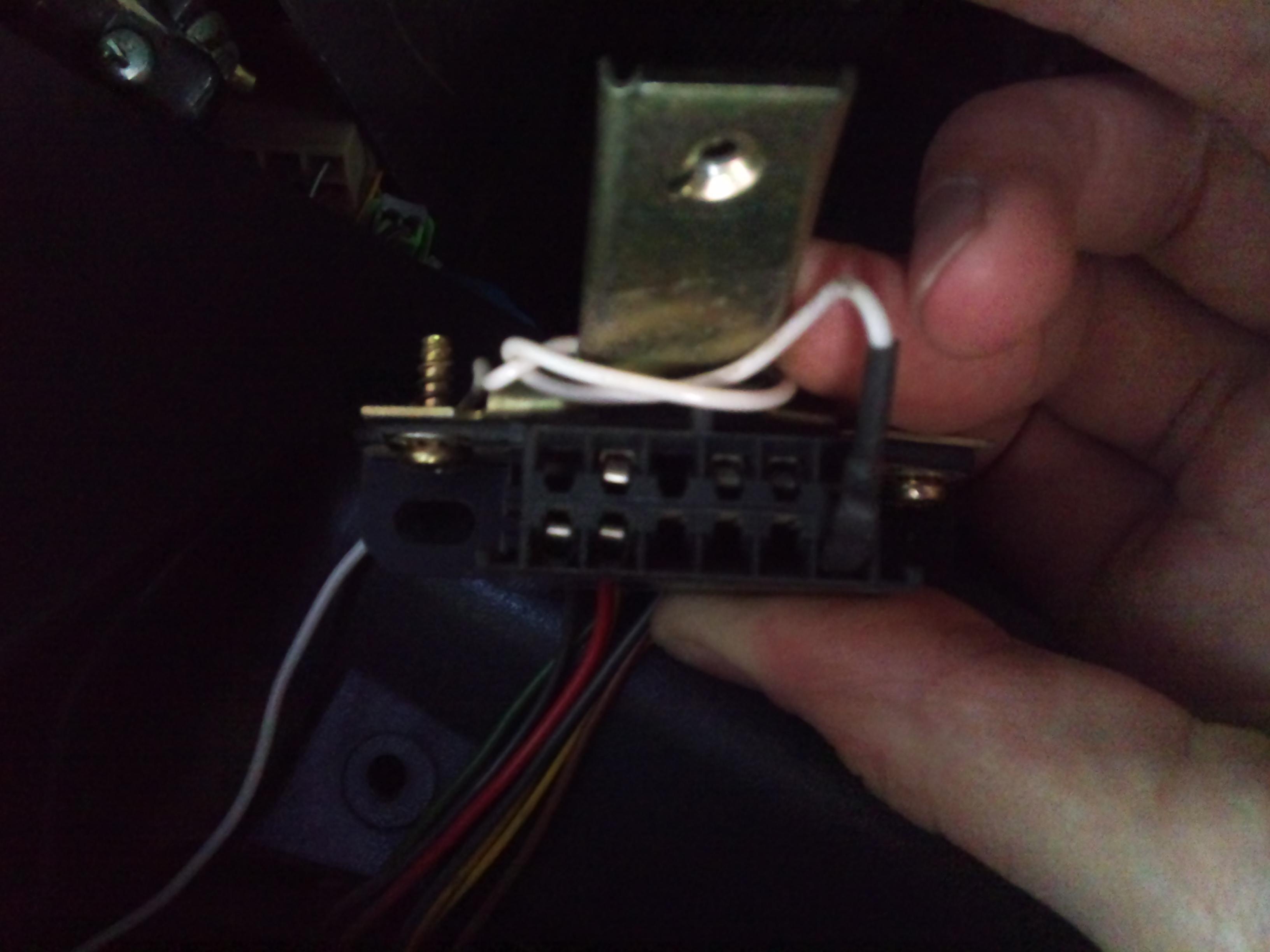

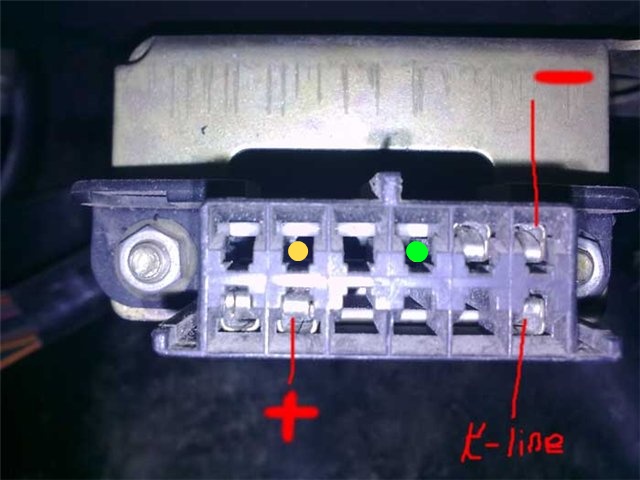

Здравствуйте ! чтобы не плодить темы спрошу здесь. у меня авто 21103 колодка диагностики GM-12 НЕ знаю что за доп. контакты на ней искал в нете описание не нашол. контакты отмечены точками а вот мой разъем

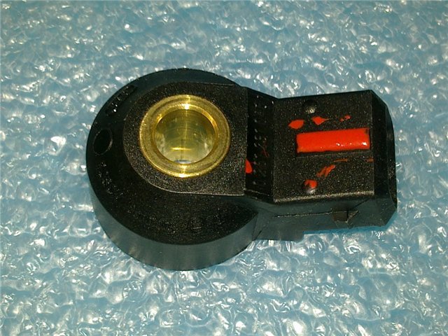

хе хе мой рабочий датчик. но детонация шпарит мать её!!!! Уважаемый Ледокол наверно меня в черный список добавил ..... если надо могу и лог выложить работы!!! дак ладно бы старый поставил и все закончилось а то и на старом тоже звенит волосы на голове рву (купил прошивку а ездить не могу на ней)
а что может помешать правильному определению детонации ?

на стоке ничего не звенит , сегодня старый буду ДД ставить посмотрю что будет ........ блок январь с новым чипом канала детонации (я и патчил, и ледокол мне сам канал детонации подгонял нифига) ВСЕ ДАТЧИКИ НОВЫЕ ПАРАМЕТРЫ АЦП В ИДЕАЛЕ кажись кроме ДД ..... П,С, прошвика у меня лицензионная
Доброго времени суток!!! у меня таже проблема при заливке прошивки от Ледокола идет ужасная детонация а заливаю прошивку от Паулюса тоже рейсинг все нормально НО датчик я поменял за долго до прошивки прошивкой Ледокола поставил Бошевский широкополосный проблему так и не решил ......двигатель в норме не знаю уже на что грешить
Здравствуйте ! извините пожалуйста за задержку, возникли проблемы с машинкой. оказывается прокладка между коллектором и двигателем прогорела сегодня только заменил (А может из-за нее быть детонация на коммерческих прошивках? а то купил у Ледокола и ездить не могу детонация фигачит хотя все метки на месте давление топлива форсы и все датчики в норме) завтра только замеры проводить буду. Еще раз извиняюсь за задержку
