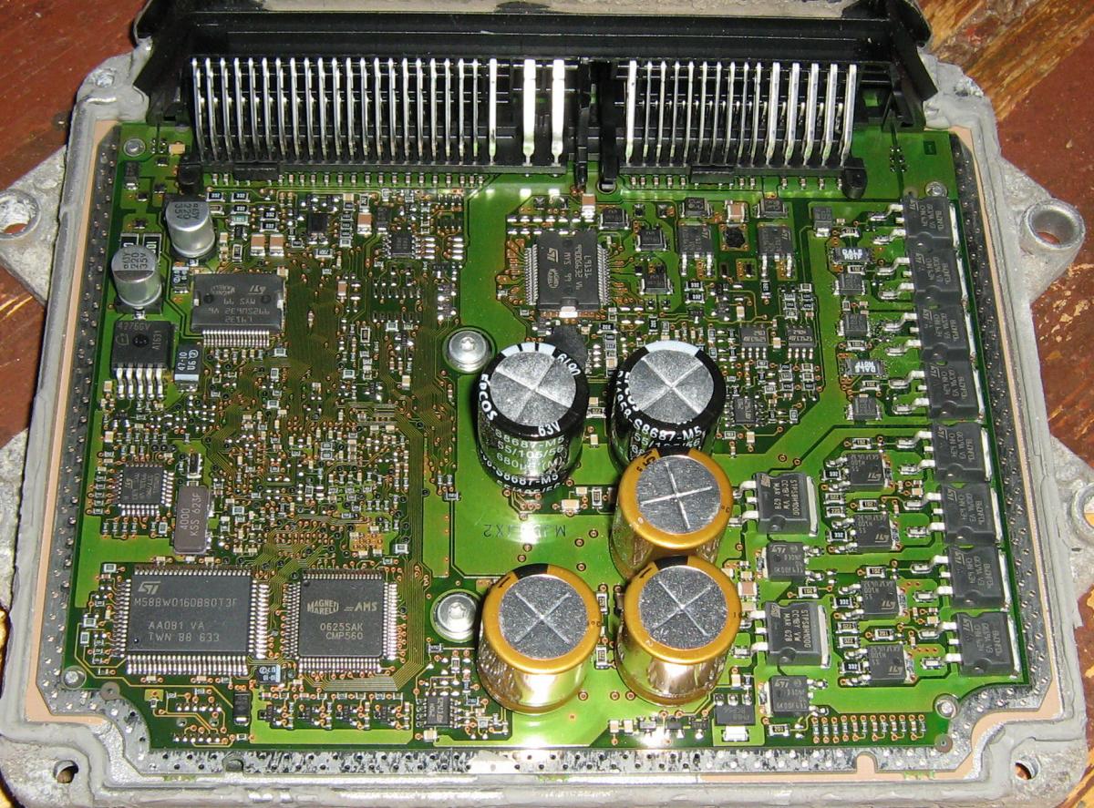

  12. В очередной раз повторю: ST95320 Никакие это не программы, это маленькие кусочки программ, называемые "таблицы калибровок" или "калибровки". Из 2мб содержимого флеши там информации 64кб, остальное FF. Под словом "фулл" подразумевается ВСЁ содержимое блока управления, а не только таблицы калибровок. ВСЁ - это значит содержимое флеши полностью, содержимое процессора и содержимое еепром. Кесс в принципе не способен на такой подвиг - вычитать и записать фулл, он разработан для работы через разьем диагностики и читает-пишет только калибровки. Делайте любым прибором, работающим через бдм-порт. Естественно, он же видит, что Вы хотите навалить на базовый софт чужие калибры и включает "защиту от дурака". P.S. Пока писал меня уже двое опередили...)))
  13. А можно ткуть носом недалекого и невнимательного - где и кто говорил, что иммо в бошевской микросхеме? Я несколько раз называл производителя микросхемы, указывал корпус и маркировку. Кто говорил про бош, ткните носом пожалуйста. Можно фото блока заполучить в конце концов? Ну я понимаю прекрасно, что в НН далеко не у всякого мастера, занимающегося ремонтом блоков, есть цифровая мыльница - это действительно неподьемные вложения, соглдасен. Но можно же попросить у соседа, например. Просто интересно что там за удар и каким таким образом сломана плата, что еепромка лопнула пополам?
  14. Верно. Я такого не говорил. У меня подавляющее большинство оборудования китайское, но оно имеет специфику - сразу после приобретения, еще до включения, его нужно ремонтировать (пропаивать, мыть, дорабатывать...). Сейчас у меня в наличии ИК-станция только китайская осталась, я её переделываю под свои требования. После переделки покажу как работает и сниму видео как менять бга процы. Вот для демонтажа разъемов, например, такая китайня: Да, так и есть. Мастерская для автосервисов.)) Это да, фотки лишними не будут.
  15. Делал. Помню. Сжег проц. ((( Китайская простенькая ИК-станция с хреновой калибровкой и кривым пирометром, потому и сжег. ERSA IR500 - всё идет с первого раза без проблем. Хорошее оборудование - залог успеха. Оно то конечно, сдуру можно что угодно сломать, но если станция работает адекватно - накосячить довольно сложно. Нижний подогрев+фен - нужно иметь опыт и сноровку, большой риск.

  18. Это всего лишь теоретические рассуждения того, кто ни разу не паял бга. "снизу у него ИК станция а сверху фен." - отличная комбинация, если все делать аккуратно, то ничего вниз не попадает и все чудесно припаяется.
  19. Надо было об этом говорить с самого начала: "такой-то и такой-то дефект в таком-то блоке восстановить считаю невозможным". Я вообще никого ни в чем убеждать не собираюсь. Думайте и делайте как считаете нужным, верьте во то, что считаете правильным. Я бы вообще не писал в этой теме, просто когда увидел, что продвинутые мастерюги-молодцы доказывают новичку, что пересадкой проца в донорский блок едс16 можно с высокой долей вероятности завести машину... ну не мог не вмешаться, уж простите. Правда потом оказалось, что это была такая невинная шутка. Паяй бга проц, пацан, это юмор такой у профи.
  20. Ну я это понял, посмеялся и поблагодарил веселивших. И продолжающих веселить. Особенно доставило "серьезное" обсуждение того, как пересадкой родного процессора в донорский блок можно завести машину.
  21. Второе сообщение на первой странице темы - ему посоветовали реболл. Он его сделал. Какой ещё старый еепром? Обсуждение "как завести машину заменой проца" начинается с 19 поста этой темы на первой странице. Скажите пожалуйста, как по фразе "выпаянный проц пересадить в донора и без всякого гемора авто заведется. " можно понять, что "еепром остается старый"? Может я чего-то не понимаю, может это какой-то тайный профессиональный язык и, если ты профи, то поймешь написанное как надо? Я дилетант и понял именно так: предлагается выпаянный из родного блока проц посадить в донорский блок (донор это не родной блок, верно?) и тогда авто заведется. Ну ессно при полном-приполном совпадении софтов и КОНТРОЛЕК!))) Что понятно по Вашим дальнейшим рассуждениям - посты 22, 23, 24. Где я ошибся? Поправьте уж балбеса, я же тоже хочу быть профи...
  22. Я уже посоветовал, читайте внимательно: перенести авторизацию из родного блока. Авторизация в едс16 - в еепроме, переносим авторизацию и старт разрешен. Как заведется и как будет работать - зависит от софта: если такой и же или похожий, то работать будет отлично, если сильно другой, то нужно перелить. Я это и сказал, разве нет? Разные бывают ситуации в ремонте блоков. Например блок читается и пишется по бдм, проц работает, но не работает ВВ-преобразователь, а он с другой стороны. Или же блок полностью исправен, но не совсем подходит по железу, например блок от 4-х цилиндрового двигателя нужно поставить на 5-ти цилиндровый. Для этого нужно не только перешить, но и перенести недостающие элементы. Внимательно перечитайте свой же текст. Пока оставим малопонятную фразу "В ТОМ ЧИСЛЕ И ПО КОНТРОЛЬКАМ" - видимо Вы думаете о чем-то, что понятно только Вам, когда говорите про контрольки, к реальности это явно имеет очень мало отношения. Интересен другой Ваш текст, а именно вопросы иммо пока не трогаем ??? Что значит не трогаем? Как машина заведется, если мы не трогаем "вопросы иммо"? Иммобилайзер или иммобилизатор - это дословно "обездвиживатель", если блок управления не получит валидный код от иммо, то его статус будет "заблокирован, запуск запрещен". Вот именно поэтому и не заведется! В блоке EDC16U31, о котором идет речь, авторизация хранится в еепром! Не в процессоре, а в еепром - это такая маленькая микросхемка ST95320 в корпусе SOIC8. Остальные данные в одинаковых блоках - идентичны, что в процессоре, что во флеши. Ах, да - контрольки тоже, вам же они так важны))) Если версия базового софта и версия калибровок идентичны - контрольки тоже будут одинаковы))) Зато в еепроме хранится вин, привязка к иммо, комплектация, коды форсунок, таблицы адаптаций. Вся индивидуальность двух абсолютно одинаковых машин лежит в 95320, а Вы предлагаете процы менять. Зачем? Ага, встречал))) у меня даже несколько штук на складе есть http://remontecu.ru/galery/132?page=3 Не сомневайтесь - НЕТУ! И у Вас такого нету и ни у кого нету - это все потому, что есть масса блоков, которые невозможно полностью переписать "без трепанации", что бы кто об этом не говорил. Поэтому приходится вскрывать. Мне задает вопрос, поскольку скопировал мой текст, пусть и из Вашего сообщения. Мне кажется это очевидно, если человек скопировал текст и отвечает на него - значит он общается с автором текста. У Вас иная точка зрения? ТС - это топикстартер, то есть человек, начавший тему. Тот, кто попросил помощи на форуме и над которым "профи" принялись глумиться, давая никчемные советы. Что значит "шить через дырку" не совсем понятно, я думаю имеется ввиду через разъем диагностики, но тогда непонятно при чем здесь это, мы ведем речь про порт бдм. Погодите секундочку. Перечитайте свой пост, там нет ни слова про EDC16U31. Дословно: Многослойную плату избавлять от КЗ внутренних слоев - дело бестолковое Где тут написано, что "именно в этом блоке"? Или "конкретно в EDC16"? Нет, не написано, зато написано вообще про многослойные платы и кз - на это я и ответил. Замыкания по питанию проца мне не попадались в плате EDC16 ни разу - пару раз было похожее, но однажды был неисправен проц и его питатель, другой раз был пробит керамический конденсатор. В мт80 (последний блок с межслойным кз) было замыкание управления 4-й форсункой на массу, отрезал дорожку от выхода драйвера форсунок и откусил ногу разьема, кинул проводок. Вам что, фотка с проводком и перерезанной дорожкой очень интересна? Ну простите, не стал фоткать это убожество. Вообще говоря кз между слоями достаточно редкая неисправность блоков управления, хотя может это только у меня так))) Не стоит ждать - уже не предъявил и отморозился, делайте выводы))) Читающие тему тоже сделают выводы об уровне "профи" и "мастеров", дающих советы новичкам на форуме))) Тем продвинутым мастерам, которые не умеют пользоваться гуглом, и задают подобные вопросы хочу ответить, что стесняться совершенно не стоит. Спрашивайте, ответим, первая ссылка в гугле: http://www.recomb-omsk.ru/index.php?productID=6225
