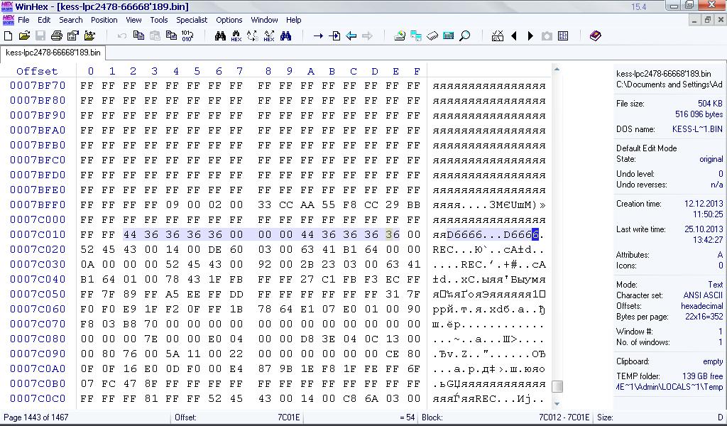

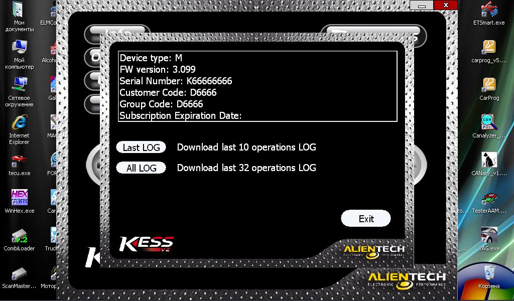

Хз, возможно это целенаправленная утечка прошивки от производителя - потому в прошивке столько приколов) Всё равно всё собирается в Китае, если масштаб промышленный. Так почему бы не устроить рекламный слив? Народ попривыкнет, заработает денег, повыявляет косяки - а тут бац, свежее обновление блокирует все китайские приборы наглухо, а в нем много-много вкусного и все ошибки исправлены! Придется брать офф, и тоже сделанный в Китае.) На самом деле можно долго гадать, в то время как грамотный в дизассемблере товарищ сможет и счетчик ты вырубить и иденты поменять и проверку обновлений отключить. Странно почему прибор работает с новым софтом? При первом включении он его не признал, потом долго висел (думаю переписывал что-то) и все заработало. Читать-писать не пробовал, версия 2.00 последняя, на скрине видно.
Вот картинки))) Остальное пока не нашел, нужна такая картинка с офф прибора - тогда будет более понятно, возможно серийник 8 разрядный состоит из двух других по 4)
Это понятно. Все номера выводятся прогой на экран - я об этом, КТМ меня понял. Там контрольки могут быть например. Ну посмотрим)
