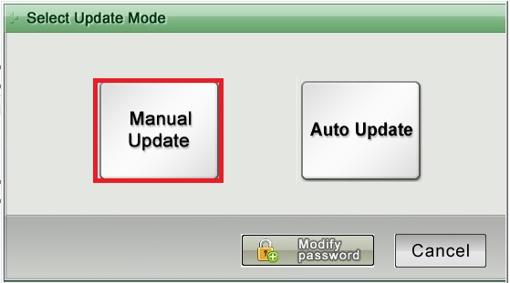

  1. Добрый день, господа! Помогите обновить VCS. Приобрел VCS ещё до Нового Года и решил обновиться. Делаю всё по этой http://fatshop.by/blog/obnovlenie-vcsссылке, но не хочет обновляться с\н Р300031309. Вот тут затык Долго думает, окно висит, а потом отказ "связь потерпевшая неудачу, пожалуйста пытайтесь снова". Пробовал 100 раз со сканером и без него и другие варианты - все тщетно. Уж и v3.30 пробовал - один Х..! Перекопал Интернет и подобного случая не нашел. В чем проблема(о голове не напоминать). Помогите советом. Уже всех на форумах достал, наверное И не работает с PC-MAX 3.15. HELP!!!!!!!!!!

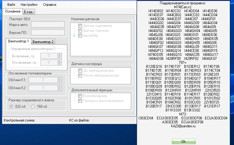

  14. I414DC03 правлена.binПопробуй это. Стандартная правлена. Температ. вентилятора 99\95, один ДК, а остfльное всё отключено в Mobyx. Разбери разъем на ДУ, подожми контакты, убери уплотнительную резинку .
