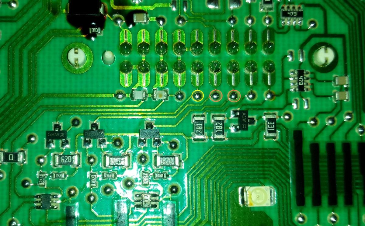

  9. доску мотнул, программно, при включении зажигания я даже не успел новый пробег увидать. хотя по сути, BSI проще сделать. стрел не надо дергать да и пальцев ни где не оставишь) ММ моторчики еще те)))
  10. могу утвердительно заявить, что вперед только бси корректировать можно. приборку, конечно же, при полном разборе на тыщенку крутанул, не сложно было, а ему надо было пятерку тысяч туда. мотнул ради проверки. ну а потом, когда с доской не вышло, клиент предложил ему бси мотнуть. проверка у них... вот за это благодарю! подъедет авто, распотрошу ее)

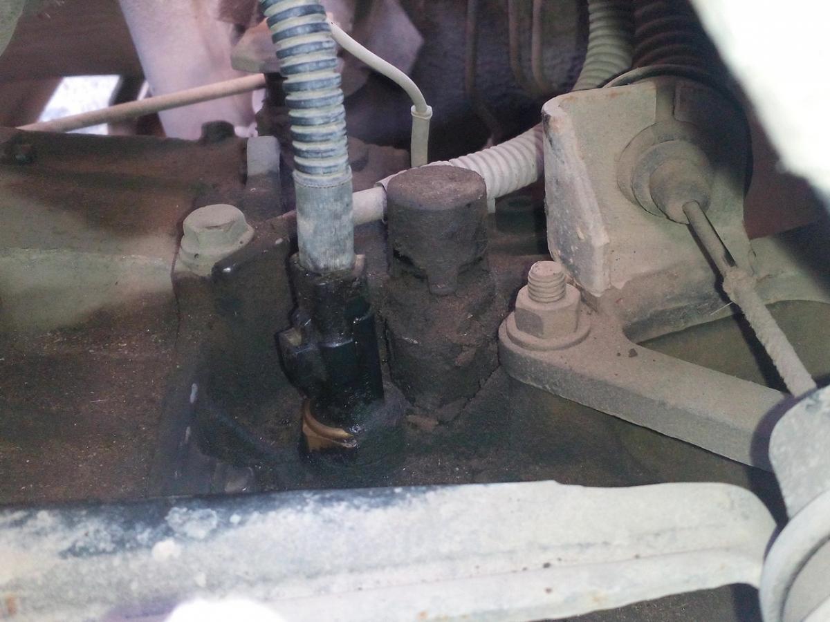

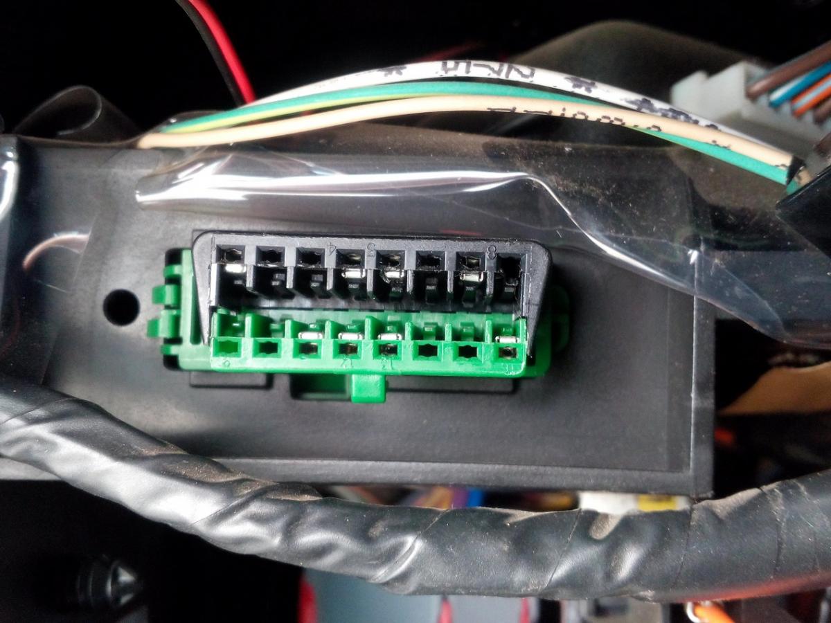

  11. за доской десяток проводов. разобрал приборку. по сопротивлениям 62Ом вычислил предполагаемую шину. протыкал с обратной стороны при наличии доски, разумеется) метки оранжевые. с желтой меткой провода не было. кроме этих были три пары красно-белые скрученные. их тоже протыкал. скорости выставлял все что были, от 10 до 1000кб/с, меняя низкий и высокий уровни на хакере. ни на одной паре не обнаружил сигнала. в бси времени ковыряться не оставалось. там просто мотнул ее вперед. на следующей неделе продолжим поиски заветной пары.
  12. подниму тему. partner original 2011. abs есть, дс нет. при отключении abs мотор не запускается. пары на обд нет.вопрос. где ее найти? цвет проводов подскажите пожалста, кто знает. слева от BSI в жгуте нашел три пары белый-красный, протыкал их на напряжение. белый-1.3В, красный-3.5В. чота не тогось...
  13. доска очень на SUZUKI JIMMY похожа с с46 на борту. сам одометр отдельный. alexbox-x перед корректировкой обязательно подключи прибор на столе! обычно на печатке возле крепежных винтов написано назначение контакта.
