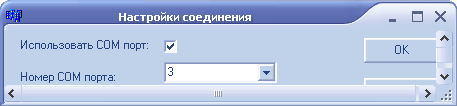

С разьема на доску отрезаешь плюс и на него провод с крокодилом.А конец который одет на адаптер изолируешь. РС подавать нужно питание на доску напрямую.
Да, это на УСБшной версии нужно убрать галочку. И после нажетия "Установить" посмотрите не пропадает ли питание на панеле. Если пропадает, то +12в надо подать на прямую. Я отрезал разьем, который полсоединяеться к панели и припоял крокодилы. Открываеться эта вкладка нажатием на молоток с отверткой.
Выключи галочку "Использовать Ком порт" И xoxol1984 правильно пишет, что нужно подать питание напрямую на доску с общей массой.
Надо отключить ком порт в окне настройки, галочку убрать. Ваш Скан мастер по виртуальному ком порту работает. И внимательно посмотрите на панели не пропадает питание при программировании.Был у меня случай не смог сбросить пробег на такой панели проблема в самом адаптере и забросил я его. Для простых панелей использую Комбисет и стоит он по цене смотки одной панели и есть у нас в наличии в Уфе.
