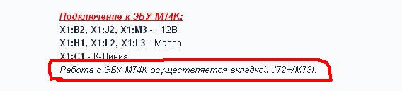

  11. Было-бы неплохо два в одном , да неисключен человеческий фактор перепутать ДБ-15 и подключить не тот на трейд.
  12. Два в одном М74 и М74к не получится, Эбу совсем различны по распиновке. Там на М74к задействован только один разъем и целеобразно сделать на него свой кабель.
