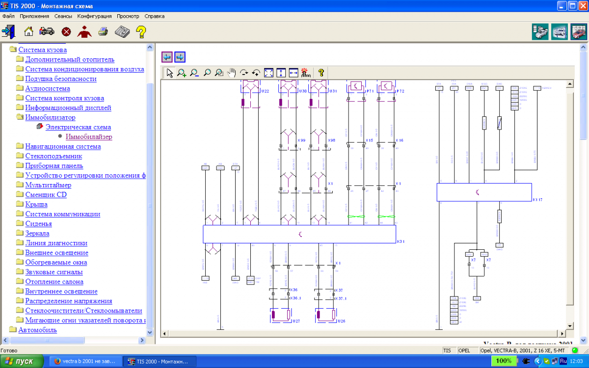

  1. Для ремонта Опелей надо иметь TIS
  2. Скорее всего с CAN-шиной какая то проблема...
  3. WIN прочитали - значит на связь выходит? Карпрог без проблем читает этот блок...
  4. Если родной дамп адекватный - переноса eeprom достаточно для запуска.....разбирайтесь с машиной.
  5. Шлите блок, сделаю kлючи или отключу иммо (DESS)
