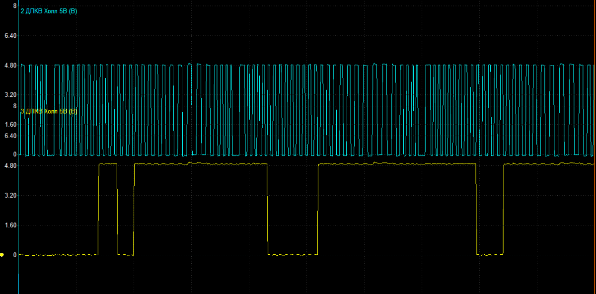

Машину победил почти. Блок пришлось брать от VW T5 BRS, у аудюшного блока педаль газа на фольцевской прошивке не работала. На BRS блоке убрали егр, сажу и заслонку. Машина едет, но висит ошибка по неверному сигналу ДПРВ. Сигналы с ДПКВ и ДПРВ вывел шестерней в норму, по данным угол в 0 градусов встал, но ошибка все равно висит. Чек не горит, может мало прокатился. Еще смущает что датчик распреда на родном месте какую то хрень выдает, датчик со спиленной направляшкой методом научного тыка выставлен в положение когда сигнал идеальный. Понятно что это неправильно, но зато работает.Не понятно почему машина ругается на сигнал распреда, по осциллу сигнал в идеале, и угол по диагнозе в 0 встал.
Приветствую, сломал всю голову. Пытаюсь запустить машину. Транспортер Т5, родной мотор был AXB поставили BXE, оба 1.9, но разные ДПКВ. Хозяин поставил ДПРВ с родного мотора. ДПКВ с сальником от более свежего AXB (холл). Пришлось ставить EDC16U31 вместо EDC16U1, переделать проводку. Сигнал с ДПРВ идет какой то странный. Стал проверять, кручу потихоньку колено, сигнал появляется в начале выступа на задающем диске, если дальше провернуть - пропадает. Пробовал металлической пластинкой - четко видит. При прокрутке так и получается - выбросы в момент начала выступов на диске
