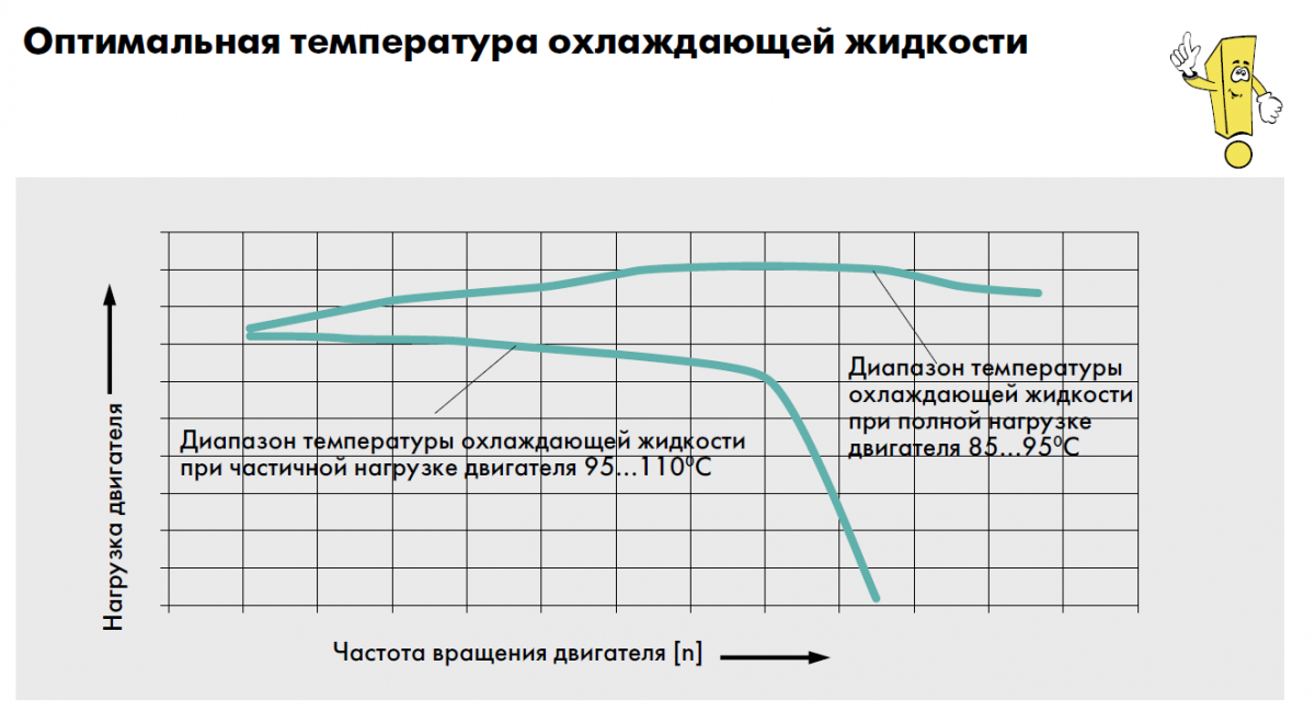

  12. На голове стоит пластиковый, вентиляция картерных газов. Вот график температуры ОЖ, правда для термостата с электронным регулированием. Как я понял, у него ненависть к высокой температуре, потому что к этому времени прогревается и мультик и соответственно начинает дёргать его.
  13. Привет Петя! Не очень понятно по поводу "подгазовывает". У этих моторов при таком пробеге пора выйти из строя клапану ВКГ. Отсоедини гофрированную трубку от клапана и заткни со стороны впускного коллектора. Понаблюдай, может обороты устаканятся при такой схеме. Вентиляторы так и должны всегда работать в паре, не парься. Клиента не слушай, сам дай нагрузку на мотор и посмотри, когда вентиляторы включатся, если в районе 104-105, то всё нормально. Ты ему посоветуй перейти на ТАЗ, они при 100 не работают. Ну и конечно ОЖ должна быть оригинал, а не моча местного разлива, которая закипает при 105 градусах.
  14. Сравни схемы подключения обоих магнитол.
  15. 104 и 109 очень правильные цифры. При включении кондиционера, всегда включаются вентиляторы на первой ступени. Вообще, у современных машин AUDI, аларм по перегреву при 120 градусах, так что ты уточни что клиент посчитал за перегрев. Ошибки-то как я понял не было по перегреву.
