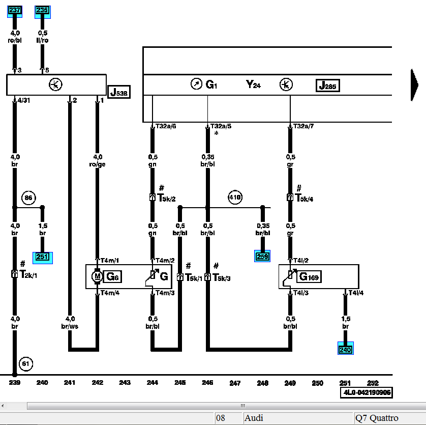

  7. На Q7 3.6 G169 75 Ом мало, 800 Ом много G 75 Ом мало, 910 Ом много Насос правда один.

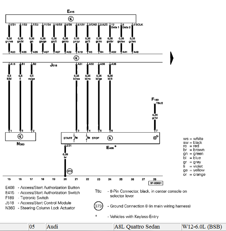

  18. пишет что ключ не распознан, это с чем может быть связано? Батарейка должна выдавать не менее 3 вольт, чтобы работал бесключевой доступ. Если не оно, то смотри ошибки по антеннам в 05 адресе. то можно ли его выдернуть со старой и внедрить в новую? Называется блок мехатрона, если коробка идентичная, можно переставить. поменял местами платы в брелках Звучит конечно бредово, видимо что-то зацепил, пока занимался и сам не заметил.
  19. Какой статус ключа, опознан/неопознан? ЗЫ 25 адрес это одно и тоже, что и 05.
