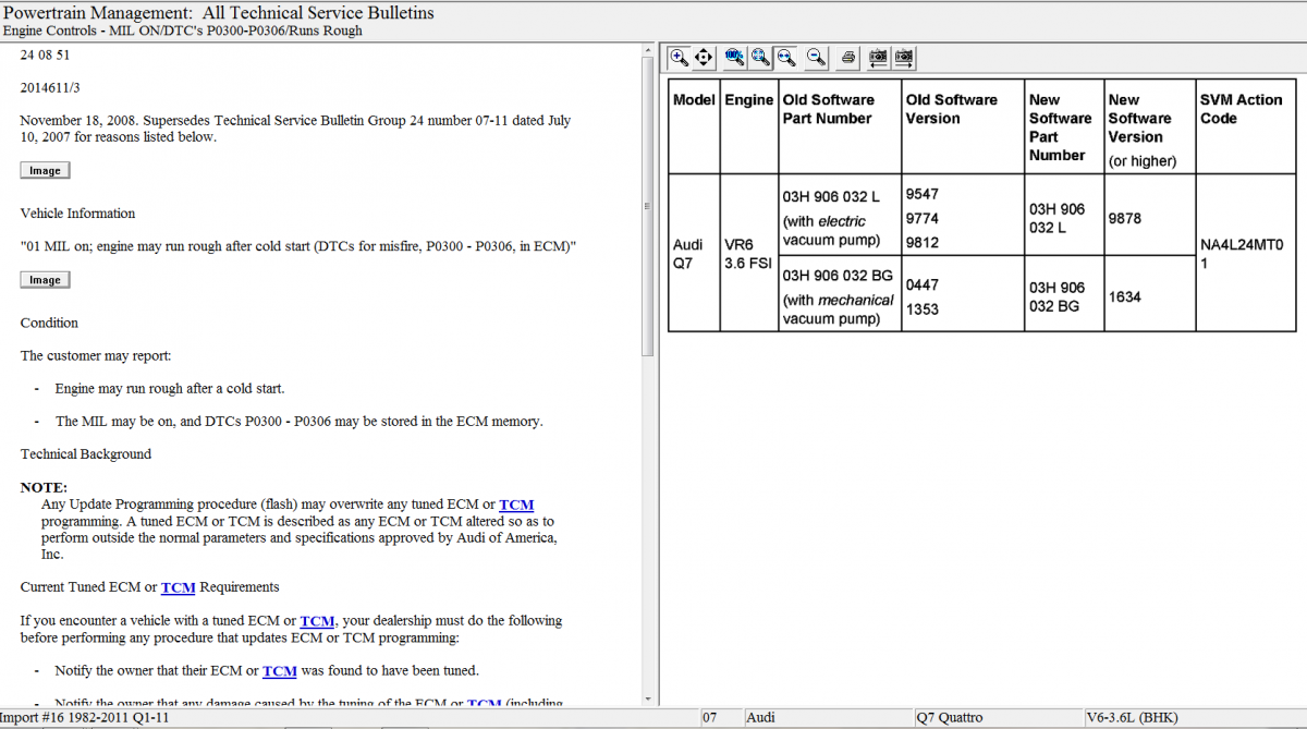

  17. В первую очередь сверить ПО по TPI, возможно требуется обновление софта. Во вторых, найди расходомер для подстановки. В третьих, насос там работает от своего блока управления. Бывает такое, что он (насос) начинает работать с повышенным током, что в свою очередь может добить и его блок. Нормальный ток насоса, запущенного напрямую, около 8А, если около 10 - замена и вероятно с вместе с блоком J538. В четвёртых, попробовать заменить G28, особенно если на авто были сварочные работы. И ещё, насос на ВАГ-ах проверяется на количество слива (1.5л/мин) при заданном давлении (4 бара), а не на какое-то нормированное давление - это нужно знать.
