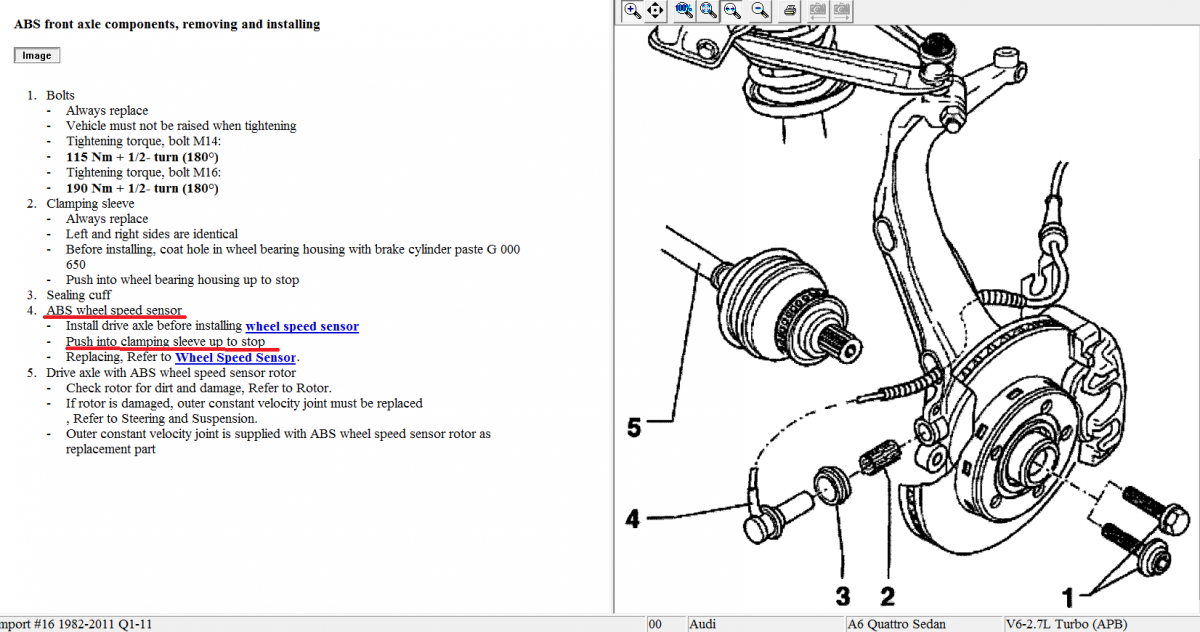

  22. Из этих картинок нет необходимости делать вывод о регулировке датчика. В этот раз, тебе Сергей, не взирая на твой практический опыт, нужно просто согласиться со мной.
  23. Ну если ступичный разбит, то да сотрёт. Только в этом случае подшипник нужно менять, а не регулировать зазоры. В библии о регулировке нет никакой информации, вставляется до упора. Жду опровержения.
