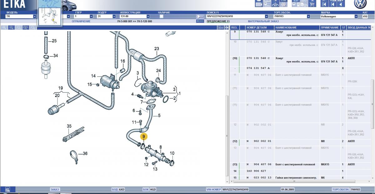

  11. Только предупреди клиента ,что это временное решение .Вообще это болячка 2.5 моторов ,ломает трубку ЕГР из- за неправильного монтажа.
  12. Решение проблемы - замена охладителя или приварить кольцо . Все остальное не правильно сделаны замеры
