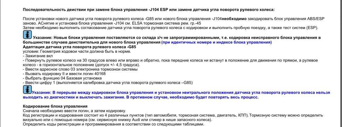

  12. Кодировать надо ,и в том числе чтобы базу проходил. Бывает что кодировка совпадает при заказе блока по VIN . но кодировать ни кто не отменял

  14. Ответ не верный . Блок кодируется под соответствующую комплектацию .
