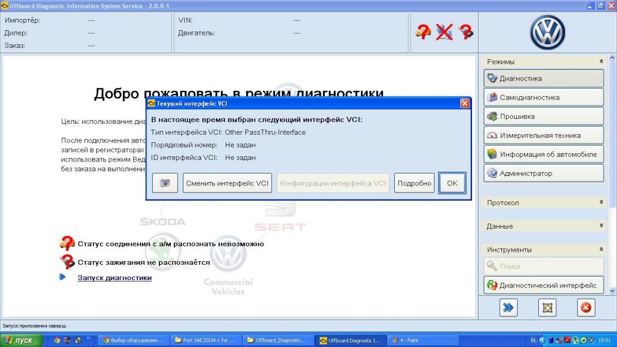

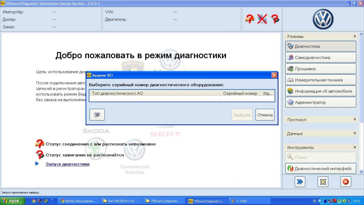

  3. Вас у меня не установлен. Что я делал:Установил ОДИС(версия 2),установил постсетап,крякнул. Выкладываю скрины: 1-ый запуск программы 2-й нажал на "диагностический интерфейс" 3-й сменить интерфейс VCI,выбрал пастру 4-й выбрать устройство 5-й текущий интерфейс VCI

  5. Да в том то и дело,что устанавливал 2 раза и каждый раз выбирал пастру!

  8. Я так и выбрал пастру,а что писать в активации головы?Какой номер?

  12. Как активировать голову?Установил дрова j2534,а тест головы не проходит(ошибка 31)

  14. В нашем нелегком дела "рано" не бывает,бывает поздно. И,на мой взгляд, нужно уже привыкать к новшествам! Осведомлен,значит вооружен! Я вот пока не могу никак заставить данную прогу с опенпортом работать!
