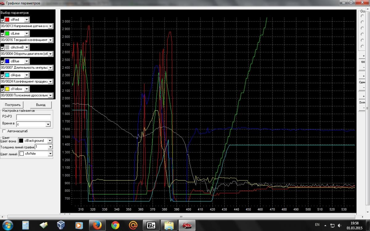

да уж...сочувствую...надеюсь авария не сильная и верный боливар на ходу... с логами разобрался... вообщем тупо на газе не хватает топлива...на бензине также немного не хватка бенза, но то количество хватает чтоб лямбда "унюхала", на газу увы...без мультипликативной коррекции так и будет...проблема все таки с количеством впрыснутого газа...однозначно лить сток и просить ребят чтоб Дк2 корректно рубанули...
какой из них на бензине? система вообще не реагирует на коррекцию после отсечки топлива (ПХХ)форсунки льют по своему...при том что флаг хх устанавливается...программный глюк?! провал из-за того что система перестает регулировку по обратной связи коррекции уходит к 1...и далее вылазит ошибка... если ты после ПХХ страгиваешь педаль, то система начинает работать адекватно. ДК у тебя работает правильно!!! Нужно лить сток...

что то у вас напряжение аккб гуляет, и как то странно... реакция системы осталась та же, но коррекция все же пошла ближе к норме. из графиков видно четко что первая реакции по лямбде это изменение коррекции на 0,06 (6%) , но этого не достаточно для уравновешивания...из-за этого лямбда рисует волны а не пилу, нужно добиться чтобы вот это изменение в 6% было достаточно для переключения лямбды.
