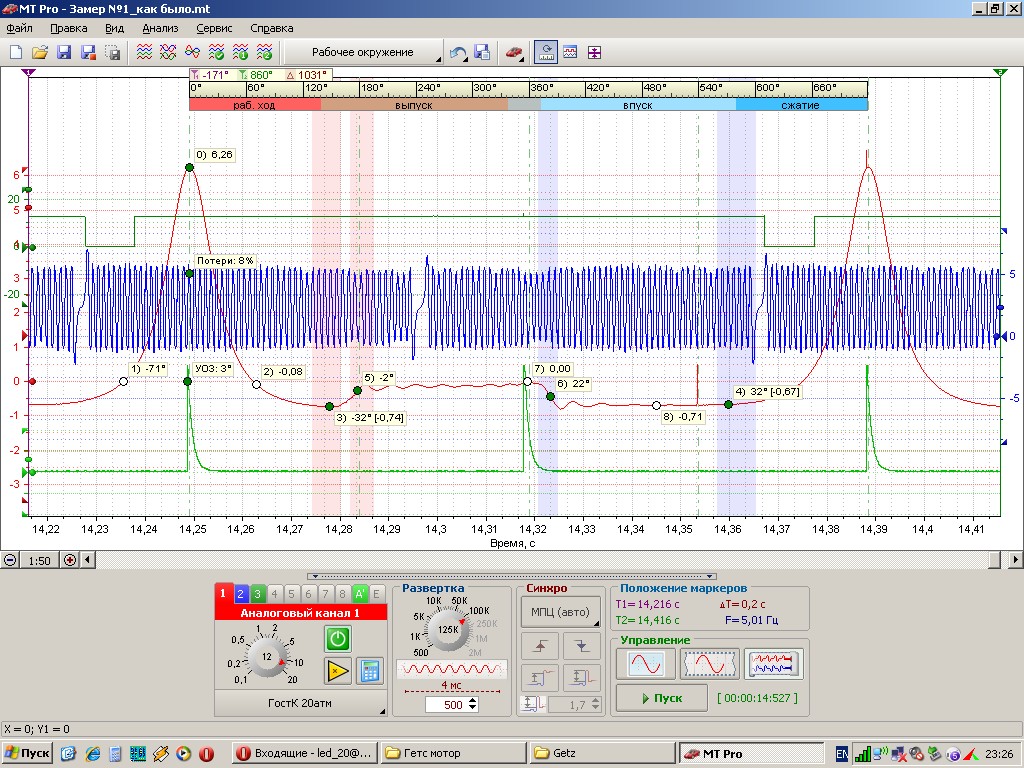

  1. P.S.S. т.е. получается заброс газов во всасывающий коллектор...от сюда и такое низкое разряжение...во время сброса газа происходит отсечка-гореть не чему давление цилиндре минимальное -соответственно в ресивере имеется разряжение как только происходит момент подачи топлива в цилиндры -повышается давление в цилиндрах и как следствии утечки в ресивер, поднимается давление-падает вакуум. ГБЦ- на подЪем???

  13. 1. я так думаю из-за нагрузки двигателя- Акпп все же нагружает двигатель. 2.да, система DOCH 3.для разнообразия речи применил выражение "момент" во времени. но не как - момент силы. обогащение имел ввиду увеличение кол-ва топлива по отношению к стоку..т.е. произошло увеличение "относительного наполнения цилиндра" что привело увеличению времени открытия форсунок(но не состава смеси ) , а фактически заброс газов в ресивер.-что повысило MAP, а ЭБУ пофиг раз MAP полез вверх значит нуно добавить горючки, и как бы все хорошо и обратная связь есть через ДК1, но коррекция в норме.в пределах 3% это лонг терм.А так конечно есть над чем думать, моделируется различные условия для газораспределения. вообщем нужно быть мне аккуратным в написании терминологии, а то людей ввожу в заблуждение.

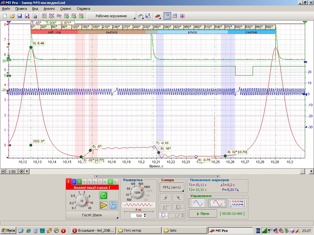

  14. мопед не мой про калибровку ДД спрошу. первый скрин с МТ второй с АКПП--пиковые давления разные. Правильно подметили обогащение есть по второй картинке, вызвано с изменением момента открытия вп. клапанов на более ранего, что привело к понижению вакуума во всасывающем ресивере(монифольде)(выросло давление MAP), соответственно к увеличению подачи топлива. ДК- исправен. отсюда и жор на ХХ, при более высоких оборотах как поясняет владелец есть тяга. В Данный момент эксперименты с нахождением оптимального угла открытия вп. клапанов методом вращения приводной "звезды" продолжаются. картинка изначальная.снята на стоке.

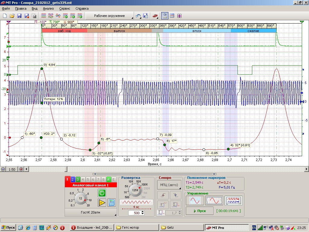

  15. так что идей и мыслей нет ни у кого???есть 3 картинки, не уже ли все так плохо???как же вы тогда диагностируете???создалось хорошее поле для обмена опытом.

  17. а мне не нравиться момент открытия вс.клапана и как то линия вяло поднимается после закрытия выхл. клапана и отрезок между D(-0,55-это совсем мало,вакуум должен быть выше -0,8 хотя бы),E и I все таки должен немного ниже проходить относительно 0 линии, но не как не стремиться близко к ней. еще бы по крупнее посмотреть этот отрезок интересует количество "горбов"-закралось сомнение... можно сказать эталон а вот вторая картинка кстати жрет просто без меры причина сразу скажу мне известна, но все таки хочется выслушать специалистов.
