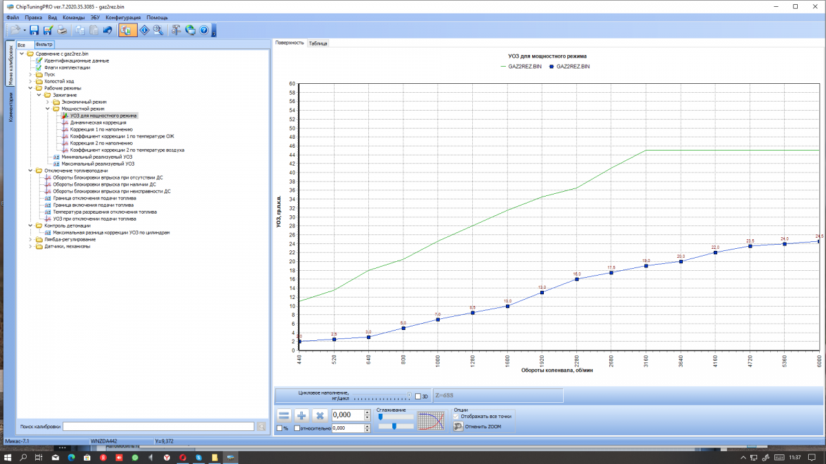

777rk Опубликовано 21 января, 2021 Опубликовано 21 января, 2021 всем привет! Имеем газель змз40522 е2 - датчик кислорода и адсорбер ампутированы. эбу микас 7.1 -64, пзу 601. стоит гбо 2 . нужна нормально рабочая двухрежимка проверенная людьми и временем. катал на прошивке 538 с чиптюнинга серийные (FAST) вроде ни чего , но хх не очень , проблема в том что переодически глохнет на хх на нейтралке , на любом топливе. физически исключил все. сейчас поставил сток 601 бенз и половинка от газовой двухред жимки с того же чиптюнера, вроде лучше стало. но все равно чувство неудовлетворенности. иногда также глохнет на хх, помогает сброс адаптаций на время. ребята дали двухрежимку на 601й , но там смущает что отключены датчик фаз и фаза по вмт. кто посмотрит прошивку - что скажете по ней? себе пока не ставил ,но товарищ на ней больше года катает. gaz2rez.rar

тас Опубликовано 2 февраля, 2021 Опубликовано 2 февраля, 2021 10 минут назад, Vlad233 сказал: Посмотреть прошивку невозможно, сбой чтения. с углами на газу непонятно -все открылось в стр 7

тас Опубликовано 2 февраля, 2021 Опубликовано 2 февраля, 2021 (изменено) 29 минут назад, 777rk сказал: Она двухрежимная, её нужно сначала разделить. стр 7 сам спрашивает какую открыть без разделения для того ,чтобы не глохла при переключении ,двухрежимка должна быть делана на одном По - а они у вас разные Изменено 2 февраля, 2021 пользователем тас
777rk Опубликовано 3 февраля, 2021 Опубликовано 3 февраля, 2021 Ну та прошивка что я выше скинул, её себе Я не ставил. Это мне знакомый дал её, он на ней катается. У меня сейчас стоит сделана мной. Бенз половина это сток 601 с отключеным дк и адсорбером. А газовую половинку Я вытащил из двух режимки скачаной с чиптюнера ( те что в свободном доступе) обе прошивки на 601й по. Потом их соеденил. Хз может поэтому глохнет, больше недели ездил нормально было, вчера опять начала чудить.
тас Опубликовано 3 февраля, 2021 Опубликовано 3 февраля, 2021 (изменено) 8 минут назад, 777rk сказал: Ну та прошивка что я выше скинул, её себе Я не ставил. Это мне знакомый дал её, он на ней катается. У меня сейчас стоит сделана мной. Бенз половина это сток 601 с отключеным дк и адсорбером. А газовую половинку Я вытащил из двух режимки скачаной с чиптюнера ( те что в свободном доступе) обе прошивки на 601й по. Потом их соеденил. Хз может поэтому глохнет, больше недели ездил нормально было, вчера опять начала чудить. то что чудит -это не говорит ни о чем - где ваша прошивка ? стоит гбо2 - не пробовали настроить или сменить мембрану в редукторе ? Изменено 3 февраля, 2021 пользователем тас
777rk Опубликовано 3 февраля, 2021 Опубликовано 3 февраля, 2021 Вот эту хочу поставить, можете глянуть? Ее 601_twin_butan_ejektor.bin
тас Опубликовано 3 февраля, 2021 Опубликовано 3 февраля, 2021 41 минуту назад, 777rk сказал: Вот эту хочу поставить, можете глянуть? Ее 601_twin_butan_ejektor.bin 128 kB · 0 скачиваний ставьте - на первый взгляд с угом получше будет чем в предыдущей ,потом расскажите что да как - не настроенное гбо вам не решит ваши проблемы
