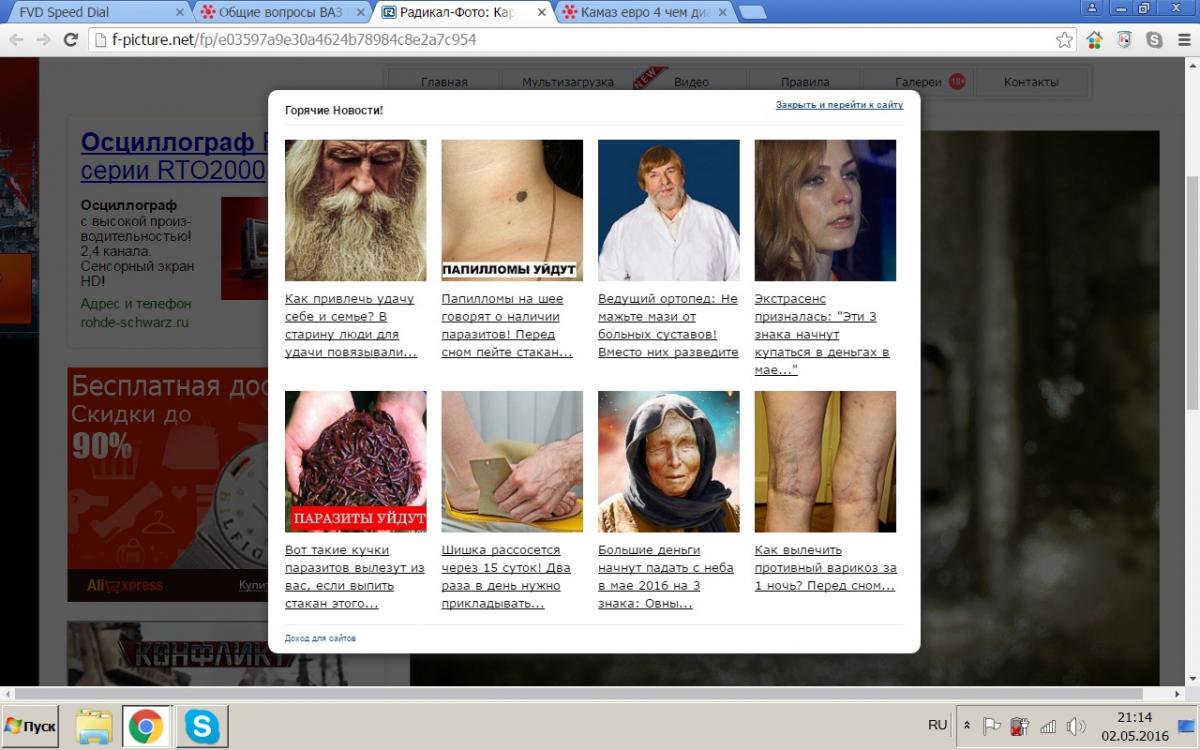

Александр84 Опубликовано 2 мая, 2016 Опубликовано 2 мая, 2016 Посмотрите фотографии, правильно ли, фотографии сделаны без проворота двигателя лючок на КПП шкив распредвала задающий диск, 10 зуб протерт, 20й напротив ДПКВ общий вид шкива распредвала и задающего диска Лог опендиаг январь 7.2 R83, угол опережения зажигания на ХХ 12 градусов, при резком газе, попадание в зону детонации без обнаружения детонации хх.rar
Александр84 Опубликовано 2 мая, 2016 Опубликовано 2 мая, 2016 (изменено) Не понял, вы рекламу какую то выложили. А понятно, у вас Adblock не стоит и вы на всех сайтах смотрите всплывающие окна с рекламой. Еще при просмотре фильмов выбивает окошко с рекламой на несколько секунд и прочее. Ну так это проделки нашего времени, поставьте адблок и рекламы не будет, как бы этого кому то не хотелось Изменено 2 мая, 2016 пользователем Александр84
yuriy14a Опубликовано 2 мая, 2016 Опубликовано 2 мая, 2016 А фото прямо сюда вставлять можно, и быстро открываются и без рекламы.
