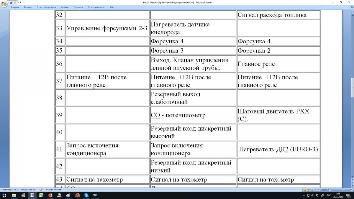

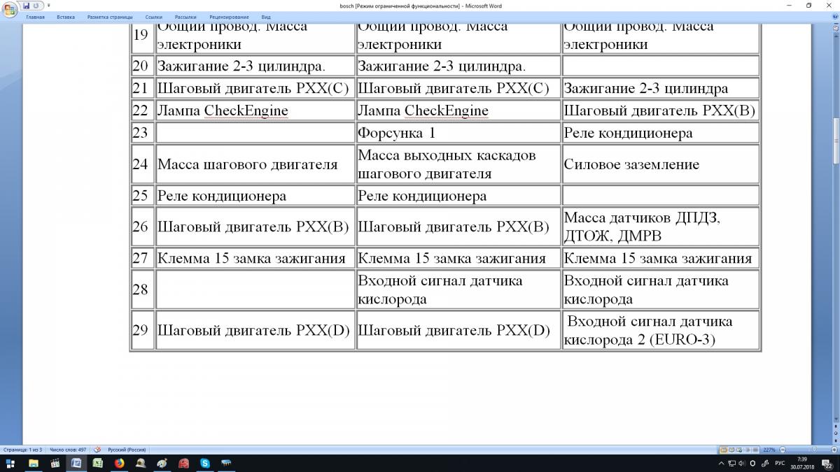

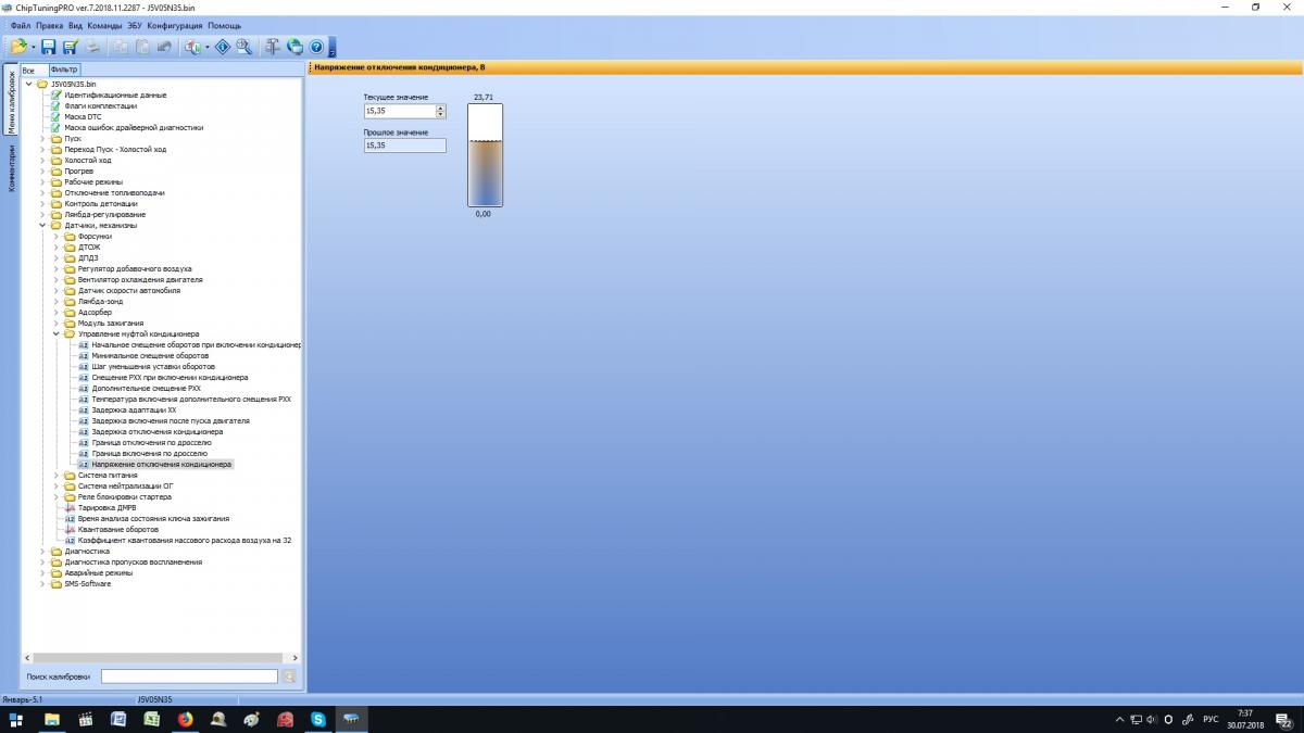

Добрый вечер. Был ли у кого опыт доработки прошивки я5.1 под кондиционер, какие параметры ставили?
Поделиться сообщением
Ссылка на сообщение
Поделиться на других сайтах
На я5.1 конструктивно не предусмотрено правлением кондиционером.
Ссылка на сообщение
RAZOR9600
заолните профиль как положено и не флудите ,прежде чем задавать вопрос ,нужно пояснять ,что лень самому искать нужную информацию.
sali1004
а если все таки попробовать,а вдруг все заработает .
