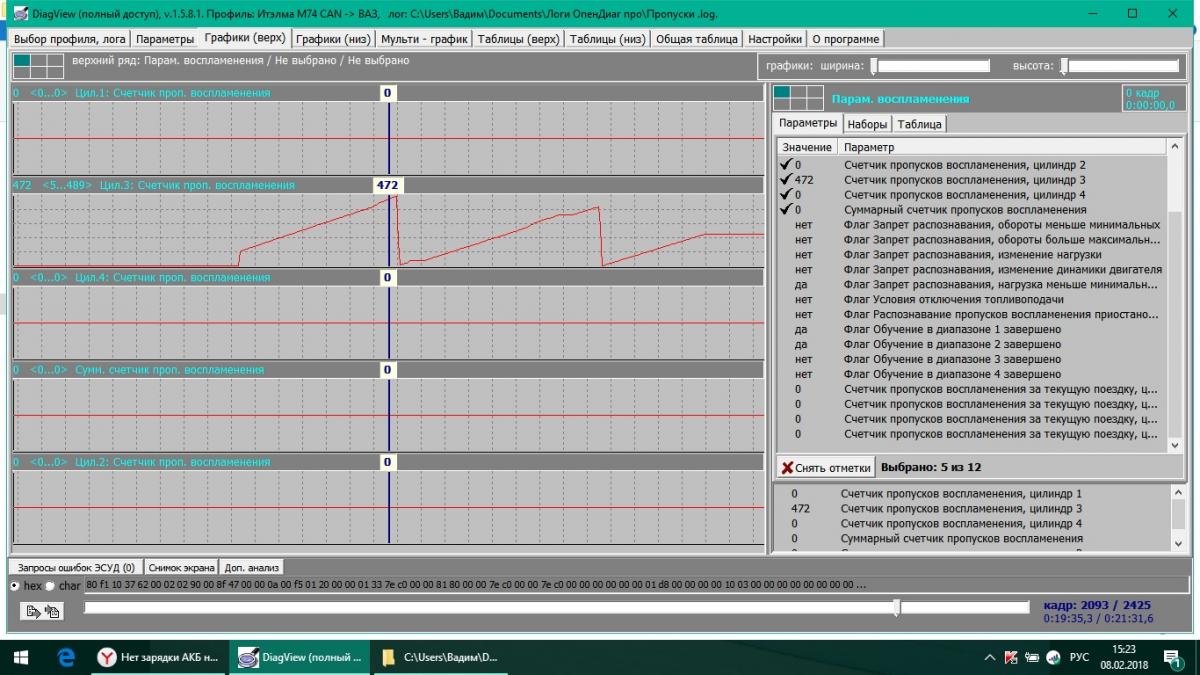

vita327 Опубликовано 30 января, 2018 Опубликовано 30 января, 2018 Виктор у меня небольшой вопрос по программе OpenDiagPro (версия 1.7.1 rev.5) Диагностирует всё путём и связь в норме. Но при определении параметра на некоторых блоках (Ителма М73 Е3 примерно) "пропуски зажигания по цилиндрам", не корректно отображается. Точнее меняет (номер) выбранный параметр и отображаемый. В прикреплённом файле видно, параметры выбирались по очереди 1-2-3-4. Подтверждаю. на версии (1,7,1rev.6) тоже есть проблемы по определению пропусков было замечено с блоком 17,9,7 . правильно определяет только первый цилиндр.

Мастеровой Опубликовано 8 февраля, 2018 Опубликовано 8 февраля, 2018 (изменено) Сегодня смотрел Гранту 8 кл. : пропуски идут по 4 цилиндру, а ошибка выскакивает по 3 -му. Хотел загрузить лог, но что то не дает загрузить... Отправил Виктору на почту. Изменено 8 февраля, 2018 пользователем Мастеровой
Мастеровой Опубликовано 8 февраля, 2018 Опубликовано 8 февраля, 2018 Посмотрел в логах - там пропуски показывает также как и определяет в ошибках - в 3-м цилиндре... а в программе показывает по 4-му. Думаю что в программе неправильно указанна № цилиндров. Если сверху вниз читать: 1-3-4-2, а если бы было указанно по очереди:1-2-3-4, то тогда совпадает.
ViViseKtor Опубликовано 9 февраля, 2018 Опубликовано 9 февраля, 2018 Посмотрел в логах - там пропуски показывает также как и определяет в ошибках - в 3-м цилиндре... а в программе показывает по 4-му. Думаю что в программе неправильно указанна № цилиндров. Если сверху вниз читать: 1-3-4-2, а если бы было указанно по очереди:1-2-3-4, то тогда совпадает. Честно говоря я уже запутался с этими цилиндрами :))) Никак не получается с ними :)))

alex_735 Опубликовано 1 марта, 2018 Опубликовано 1 марта, 2018 Честно говоря я уже запутался с этими цилиндрами :))) Никак не получается с ними :))) Пропуски по цилиндрам отображаются не правильно, подтверждаю, нужно исправить.

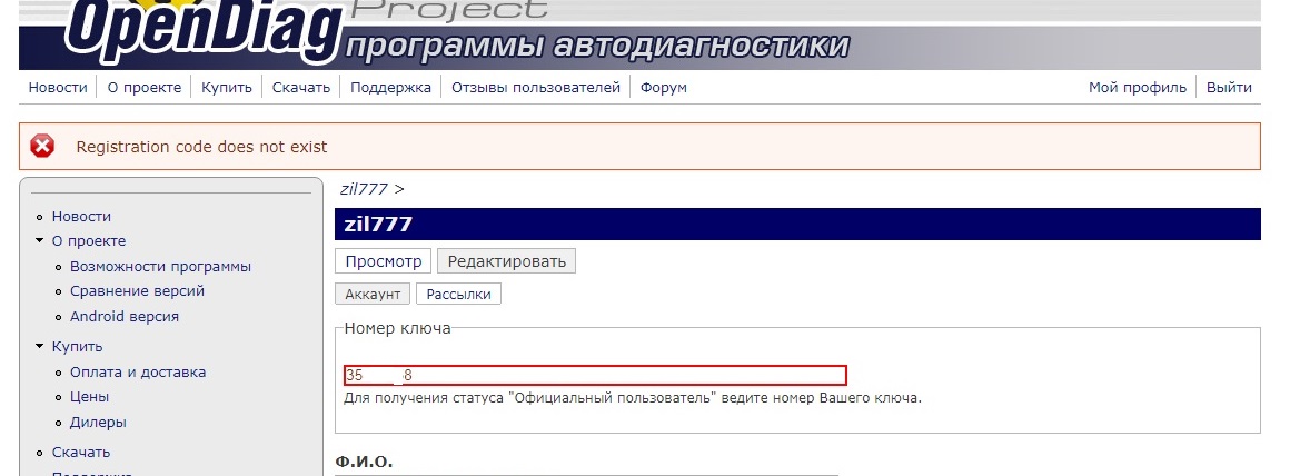

zil777 Опубликовано 11 марта, 2018 Опубликовано 11 марта, 2018 Народ, доброго дня. Почему не могу зарегить ключ. Покупал все официально около года назад. Номер из программы ...
drofa Опубликовано 12 марта, 2018 Опубликовано 12 марта, 2018 Земеля, свяжись с автором, народ тут не поможет.
