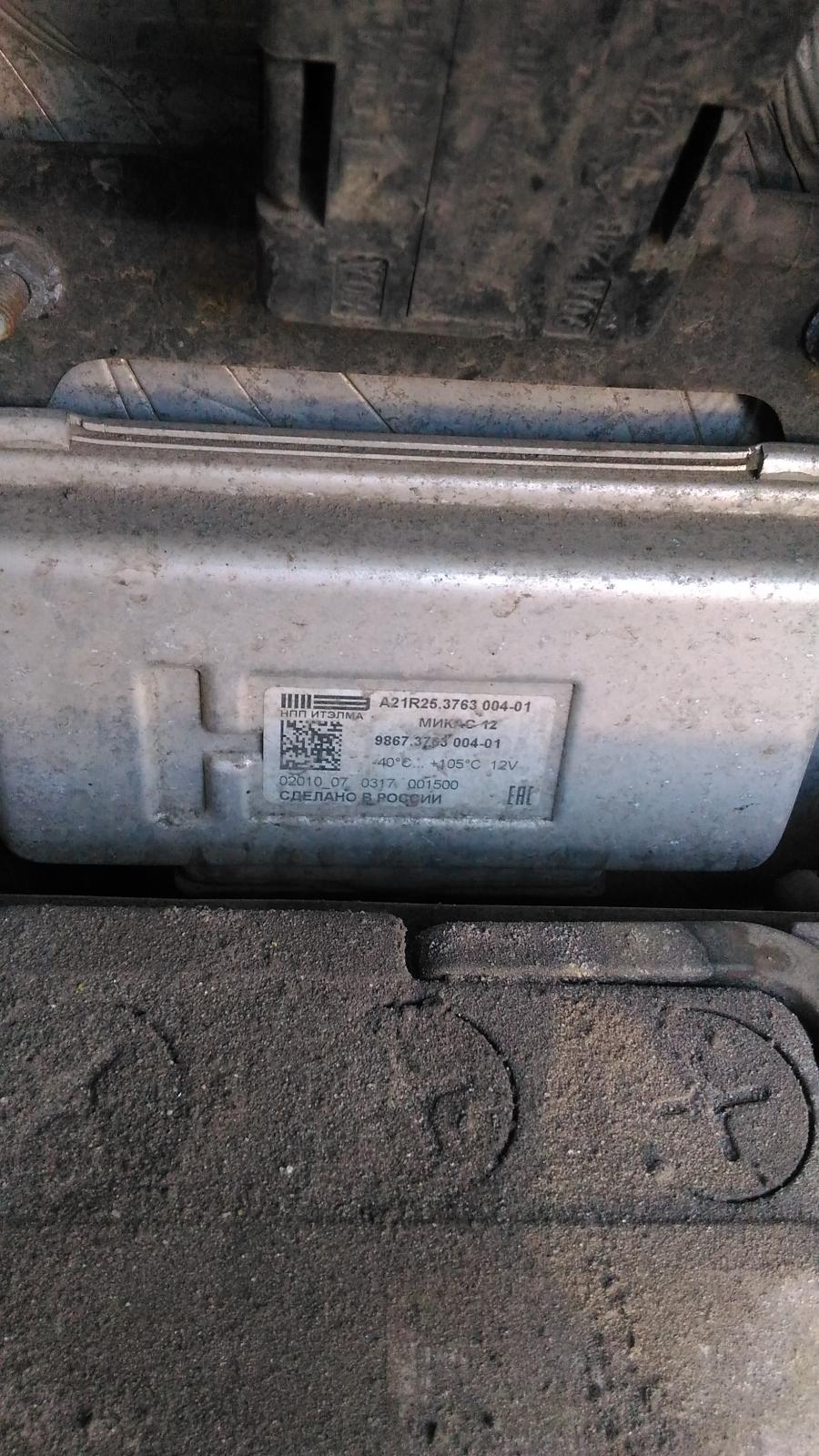

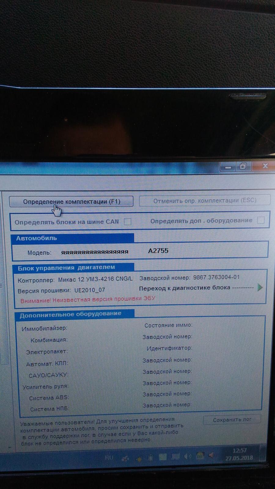

dimon.villa Posted March 22, 2018 Share Posted March 22, 2018 Добрый день! у меня проблема с блоком микас 12 битопливный. Не видит параметров. УМЗ-4216. Помогите, в чем может быть дело?? Пишет "Не удалось войти в защищенный режим". И второе сообщение "команда не выполнена" "Диагностика ЭБУ будет в ограниченном режиме". Сканматик 2 без проблем. прошивка не заводская. Спасибо! Link to comment Share on other sites More sharing options...

серж74 Posted May 18, 2018 Share Posted May 18, 2018 Добрый день! у меня проблема с блоком микас 12 битопливный. Не видит параметров. УМЗ-4216. Помогите, в чем может быть дело?? Пишет "Не удалось войти в защищенный режим". И второе сообщение "команда не выполнена" "Диагностика ЭБУ будет в ограниченном режиме". Сканматик 2 без проблем. прошивка не заводская. Спасибо! у меня тоже самое всю бошку сломал ты нашол решение Link to comment Share on other sites More sharing options...

penzyk Posted May 27, 2018 Share Posted May 27, 2018 Сегодня смотрел газель,Ни чего кроме идентов не показал Link to comment Share on other sites More sharing options...
