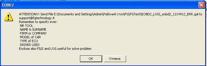

nemoi Опубликовано 4 декабря, 2013 Опубликовано 4 декабря, 2013 вчера пришла заказывал 53 с донлонгом установил на xp sp3 zver с расширенной языковой поддержкой иероглифы 1 свиду вроде 53 ( фото есть ) но софт в углу программы пишет TOOL 0475 это нормально ? 2 о неприятном, тестил на edc 15 v даже иденты не вычитала , окно с ошибкой в скрине. Ваше мнение как побороть, проблема клайн ? завтра проверю на зведомо читаемом проверенном edc15p Прочитал всю тему,но не увидел,прочитает и запишет ли китайская катлета 51версии,фольксваген кадди 2005года 1.9 литра.Катлету приобрел недавно,еще ни на одной машине не испытывал. EDC16 U или u31 bdm надежнее сделай не рискуй для начала
kerixi Опубликовано 5 декабря, 2013 Опубликовано 5 декабря, 2013 EDC15v только на столе. Каталожку блока напишите.... вчера пришла заказывал 53 с донлонгом установил на xp sp3 zver с расширенной языковой поддержкой иероглифы 1 свиду вроде 53 ( фото есть ) но софт в углу программы пишет TOOL 0475 это нормально ? 2 о неприятном, тестил на edc 15 v даже иденты не вычитала , окно с ошибкой в скрине. Ваше мнение как побороть, проблема клайн ? завтра проверю на зведомо читаемом проверенном edc15p EDC16 U или u31 bdm надежнее сделай не рискуй для начала c EDC16U1; U31 корректнее работает MPPS. проверено и не раз. НО, подчеркиваю НО!!!! Разумнее EDC16 делать BDMом, в случае увала всегда можно поднять! Прочитал всю тему,но не увидел,прочитает и запишет ли китайская катлета 51версии,фольксваген кадди 2005года 1.9 литра.Катлету приобрел недавно,еще ни на одной машине не испытывал. фото платы котлеты положите, но предполагаю что с 3 диодами. На Caddиле скорее всего EDC16U1...31.... лучше MPPSом читать/писать.

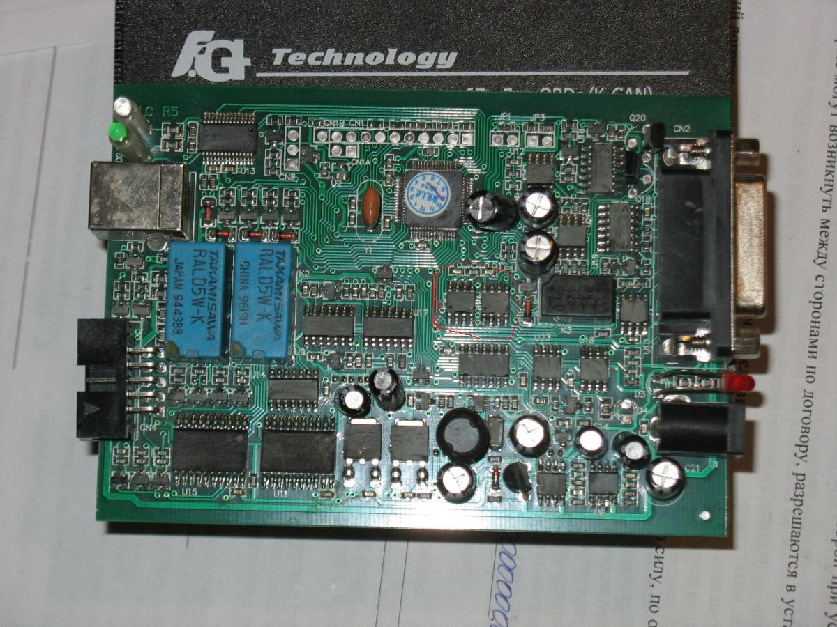

nemoi Опубликовано 5 декабря, 2013 Опубликовано 5 декабря, 2013 (изменено) Вычитал Fusuon по кан за пару минут , но неприятно запахло паленым от адаптера и пошел дымок ( Вроде пока жив, но стремно, при осмотре вроде отмеченные на фото элементы подгорели ( буду позже включать проверять на нагрев), кто подскажет их маркировку и примерно за что они отвечают ? Изменено 5 декабря, 2013 пользователем nemoi
nemoi Опубликовано 6 декабря, 2013 Опубликовано 6 декабря, 2013 Люди подсказали что это max485 , нашел только max845esa+ подойдет -ли ? и вообще max845 должен там быть ?
