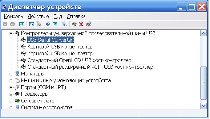

Vital2546 Опубликовано 21 октября, 2011 Опубликовано 21 октября, 2011 Добрый вечер всем! А как, всё таки, шнурок должен определяться в диспетчере устройств.? Прочитал тему два раза но так конкретного ответа не нашёл или не смог найти. Имею ввиду, что шнурок, действительно, готов к работе и остальные проблемы в чём то другом. прохождение теста не дает гарантии о работоспособности Определяется так
Smirnof Опубликовано 22 октября, 2011 Опубликовано 22 октября, 2011 Спасибо! У меня с последним драйвером от 2010г. так же определяется. Буду рыть в другом месте.
bobych Опубликовано 23 октября, 2011 Опубликовано 23 октября, 2011 Диспетчер устройств и чтение 7.9.7+ калина
Smirnof Опубликовано 23 октября, 2011 Опубликовано 23 октября, 2011 А так он у меня определялся с драйвером, что шёл в комплекте со шнурком. Спасибо.
