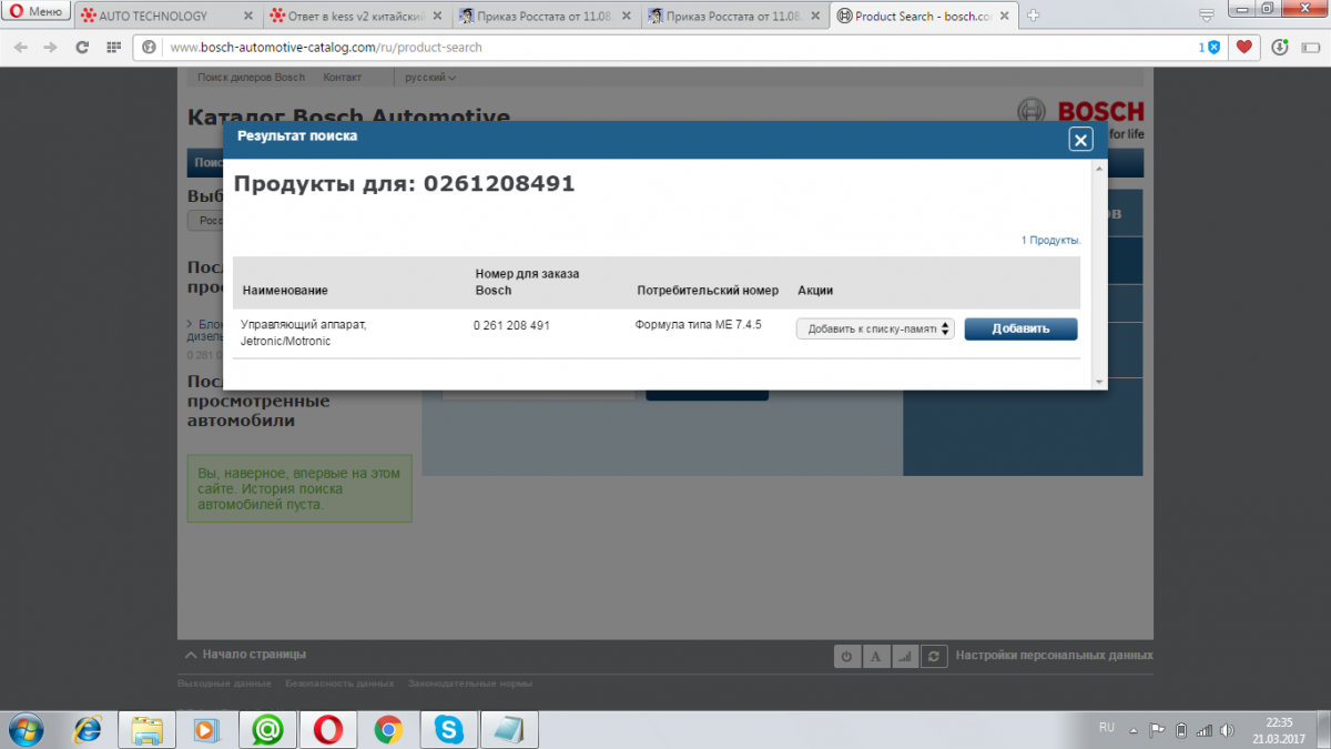

dimaers78 Опубликовано 21 марта, 2017 Опубликовано 21 марта, 2017 В бсл, как с167 Спасибо! По розетке не рискнул?
052 Опубликовано 21 марта, 2017 Опубликовано 21 марта, 2017 Дык по розетке, вроде и не работает ни 7.4.4 ни 7.4.5
inginer1975 Опубликовано 21 марта, 2017 Опубликовано 21 марта, 2017 Дык по розетке, вроде и не работает ни 7.4.4 ни 7.4.5 Позволю Себе не согласиться с Вами, по крайней мере ситроен с4 с эбу 7.4.5 делал пару раз. Иденты считанные кессом и сток прилагаю. c4kupe.txt 1037389025.zip
052 Опубликовано 21 марта, 2017 Опубликовано 21 марта, 2017 Спасибо, когда то делал давно 7.4.5, но кесса не было.
za-bey Опубликовано 21 марта, 2017 Опубликовано 21 марта, 2017 По диагнозе считывал и записывал, ни чего не разделял. Аналогично.

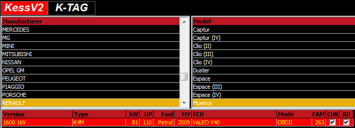

li-man Опубликовано 22 марта, 2017 Опубликовано 22 марта, 2017 Вылезла "external exception eefface", как понял накрылась флешка, скиньте содержимое , версия 2.11 я бы поставил другую карту и перешил. Делал кто Renault Fluence с двигателем 1.6 (106 л.с.) 2012г.в.Что там за блок стоит?
denis5811 Опубликовано 22 марта, 2017 Опубликовано 22 марта, 2017 я бы поставил другую карту и перешил. Делал кто Renault Fluence с двигателем 1.6 (106 л.с.) 2012г.в.Что там за блок стоит? Делал, ни каких проблем, главное зажигание правильно включить. Renault Fluence 1.6 106Hp 2013 MT
