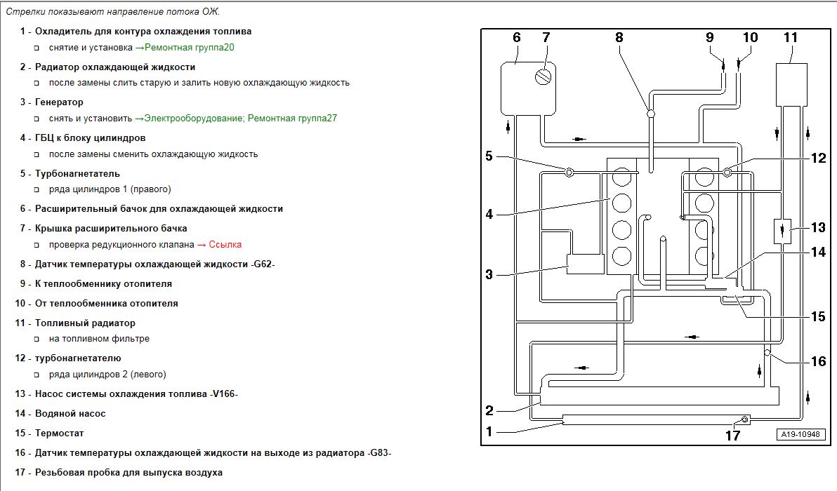

shpuntik 2 Опубликовано 27 ноября, 2017 Опубликовано 27 ноября, 2017 (изменено) 365, 15 страница и 467, 20-21 страница. 467 вообще о следующем поколении моторов, но на указанных страницах показывается работа помпы и основного термостата они такие же как на старом моторе. Короче инфы нет толковой. Да он, BTR в плане системы охлаждения обычный мотор, ничего особенного. Помогаю. Думайте, откуда может взяться такая холодная жидкость, чтобы понизить температуру датчика на 30-40 градусов. Радиатор не холодный после движухи, ведь авто не может ехать 100 км/ч только на малом контуре, основной термостат приоткрыт в движении. Изменено 27 ноября, 2017 пользователем shpuntik 2

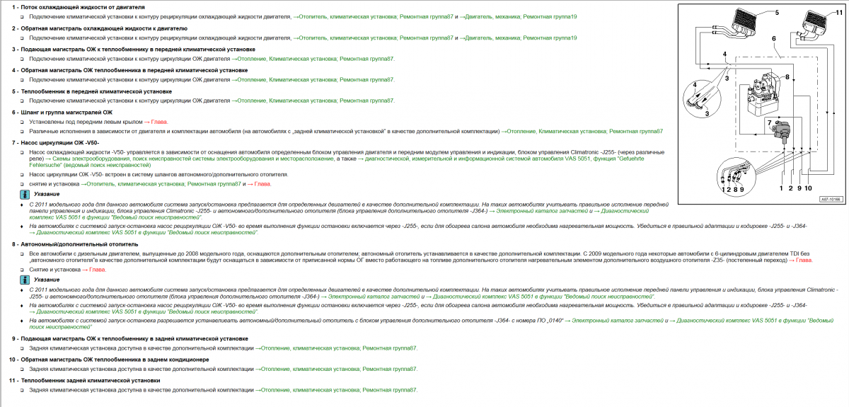

Дмитрий Иванович Опубликовано 27 ноября, 2017 Опубликовано 27 ноября, 2017 (изменено) Вот про эти шланги спрашивал - 1 и 2. Одновременно какая температура на этих шлангах в момент остановки? Вот про эти шланги спрашивал - 1 и 2. Одновременно какая температура на этих шлангах в момент остановки? Уже не надо отвечать вижу что основной радиатор прогрет. Изменено 27 ноября, 2017 пользователем Дмитрий Иванович
shpuntik 2 Опубликовано 27 ноября, 2017 Опубликовано 27 ноября, 2017 (изменено) Смотрите на схему системы, чтобы ответить на вопрос выше. Добавлю схему ОЖ, недостающую на предыдущем рисунке. Изменено 27 ноября, 2017 пользователем shpuntik 2
