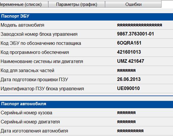

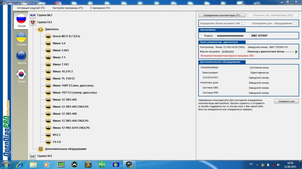

ППВ Опубликовано 1 ноября, 2015 Поделиться Опубликовано 1 ноября, 2015 Такой блок ,будет поддерживаться? Ссылка на комментарий Поделиться на другие сайты Поделиться

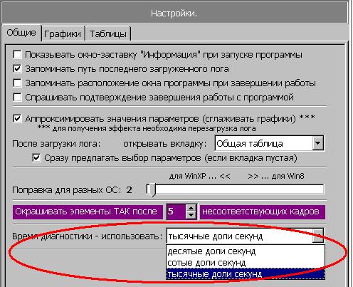

santa61 Опубликовано 3 ноября, 2015 Поделиться Опубликовано 3 ноября, 2015 Хорошо бы при экспорте в цсв время поточнее ставить, до сотых. Да и в проге нужно тоже, в логах то до тысячных идет. Ссылка на комментарий Поделиться на другие сайты Поделиться
alex43_ Опубликовано 3 ноября, 2015 Поделиться Опубликовано 3 ноября, 2015 В 03.11.2015 в 07:22, santa61 сказал: Хорошо бы при экспорте в цсв время поточнее ставить, до сотых. Да и в проге нужно тоже, в логах то до тысячных идет. А смысл какой в этих сотых/тысячных? Поясните, чем это хуже десятых (учитывая, что время обмена меньше 100мсек бывает редко). Ссылка на комментарий Поделиться на другие сайты Поделиться
alex43_ Опубликовано 3 ноября, 2015 Поделиться Опубликовано 3 ноября, 2015 В 01.11.2015 в 21:15, ППВ сказал: Такой блок ,будет поддерживаться? Если вопрос ко мне, то в списке ГАЗ есть блок - Микас 12 (дв. 405, 4216). Если профиль не работает - нужны логи. Иначе никак. Ссылка на комментарий Поделиться на другие сайты Поделиться
santa61 Опубликовано 3 ноября, 2015 Поделиться Опубликовано 3 ноября, 2015 алех43_ я например ускорение и разгон по логам замеряю. Когда между отсчетами 0.2 сек, то 0.21 и 0,29 дают 50% разницы, 0.1 в разгоне тоже имеет значение. Думаю из-за этого и ось времени на графиках пляшет, при движении ползунка по кадрам картинка пережимается на глазах, как в кривом зеркале. ) Ссылка на комментарий Поделиться на другие сайты Поделиться
alex43_ Опубликовано 4 ноября, 2015 Поделиться Опубликовано 4 ноября, 2015 В 03.11.2015 в 20:12, santa61 сказал: алех43_ я например ускорение и разгон по логам замеряю... Понял. В следующей версии будет так... Ссылка на комментарий Поделиться на другие сайты Поделиться
ППВ Опубликовано 4 ноября, 2015 Поделиться Опубликовано 4 ноября, 2015 В 03.11.2015 в 19:55, alex43_ сказал: Если вопрос ко мне, то в списке ГАЗ есть блок - Микас 12 (дв. 405, 4216). Если профиль не работает - нужны логи. Иначе никак. Да. Речь о 421647 микас12,3LPG (битопливный с заводским ГБО,этот пропан) Опен его иначе обзывает,выше на скринах.И педали там попутаны. -лог только такой. Алог илья.rarПолучение информации... Ссылка на комментарий Поделиться на другие сайты Поделиться

alex43_ Опубликовано 5 ноября, 2015 Поделиться Опубликовано 5 ноября, 2015 В 04.11.2015 в 19:47, ППВ сказал: Речь о 421647 микас12,3LPG (битопливный ... Насчёт педалей ничего сказать не могу, а лог нормально открывается и значения вроде адекватные... В 05.11.2015 в 06:28, santa61 сказал: alex423 , спасибо! А когда ждать новую версию? Сейчас тестирую. Совсем немного свободного времени - поэтому не могу сказать точно. От недели до трёх. Главные изменения: - изменена загрузка логов в формате *.csv - при глючных значениях возникала "Фатальная ошибка..." - исправлено. - добавлены профили для старых Микасов 5.4/VS5.6/7.1 - будет поддержка логов от ScanMatik2 (файлы *.sm2). Ну и плюсом так, по мелочам. Ссылка на комментарий Поделиться на другие сайты Поделиться
