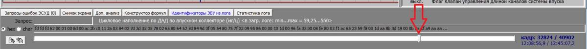

alex43_ Опубликовано 11 апреля, 2018 Опубликовано 11 апреля, 2018 (изменено) Странно. У меня такого не наблюдается. Впрочем... Колесо мышки влияет на перемещение ползунка, когда этот компонент в фокусе ввода. Он не всегда получает этот признак фокуса ввода. Попробуйте в такой ситуации явно кликнуть мышкой на указатель ползунка, и уже после этого вращать колесо мышки... Сейчас специально посмотрел 15-минутный лог. Проблем с выбором кадра (позиции лога) не обнаружил... Ваш проблемный лог больше - просим в студию... И судя по скрину - вы смотрите графики. После клика на графике или перемещения мышки над любым графиком фокус ввода отдаётся ползунку - колесо должно работать... Беру все свои слова обратно - это ошибка в программе, мой косяк!!! Изменено 11 апреля, 2018 пользователем alex43_
alex43_ Опубликовано 12 апреля, 2018 Опубликовано 12 апреля, 2018 Небольшое дополнение: DiagView ver.1.5.8.3 от 12.04.2018г. - Будет работать с DVDemo158.res и DVFull158.res; - Исправлена ошибка обработки вращения колеса мышки на больших логах (если номер кадра больше 32768); - Небольшое изменение в Идентификации ЭБУ (см. поз.1.14 в документе "DiagView v.1.5.8.3. Руководство пользователя").Скачать можно тут:https://yadi.sk/d/Xvud-bMBgQGQBhttps://drive.google.com/open?id=0B5TyjTZkBul0bEw5aXNlcmp4clE

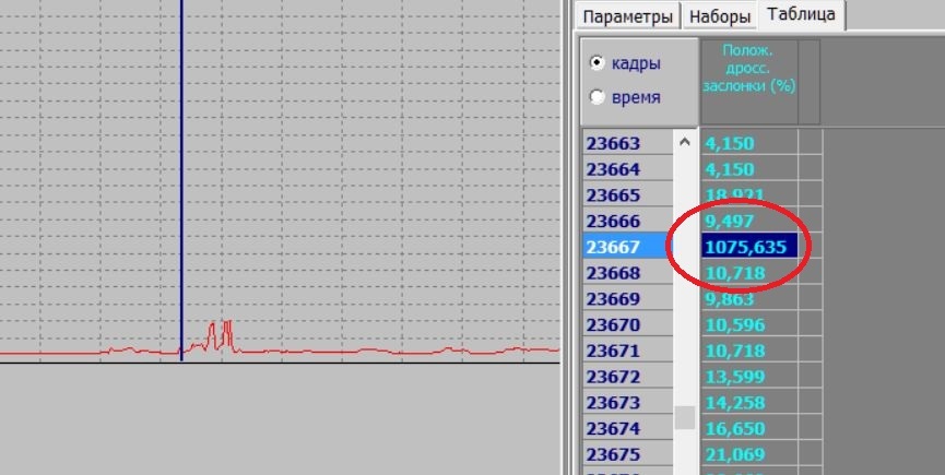

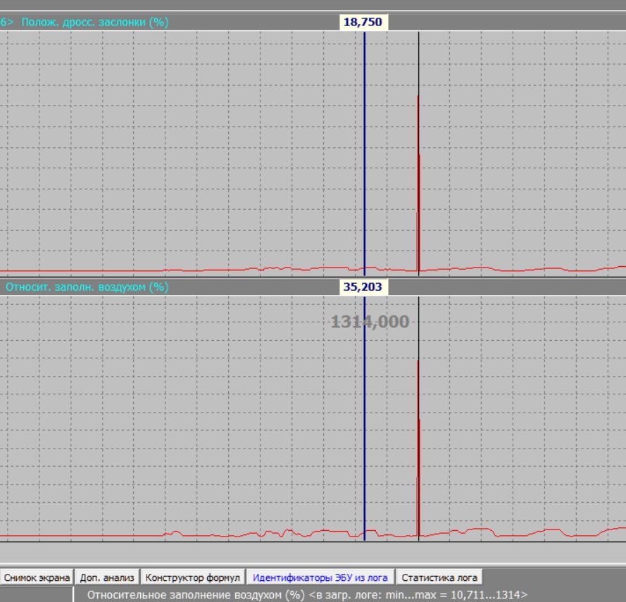

Magdino Опубликовано 12 апреля, 2018 Опубликовано 12 апреля, 2018 Ок, всё работает! Еще вот желание. Иногда в логе появляются экстремальные выбросы данных, в результате которых всё съёживается и становится нечитабельным, статистика неправильная. Хотелось бы оперативно, вручную изменить эти ошибки и пересохранить лог. А то в таблице видно эти выбросы, но сделать с ними ничего нельзя. "Пропускать ошибочные ответы" не помогает. 1
alex43_ Опубликовано 12 апреля, 2018 Опубликовано 12 апреля, 2018 Выбросы данных - это реальность, которую сложно как-то предусмотреть и исправить. Ведь это в любом случае значения из лога.Про "графики съёживаются" – используйте Ctrl + правая кнопка мышки + вертикальное перемещение мышки над графиком для увеличения его масштаба (см. первый абзац раздела "4.Вкладка "Графики (верх)" в "Руководстве пользователя").Про "статистика неправильная" - в DiagView практически везде, где используются значения параметра для каких-то расчётов, есть возможность задать диапазон значений параметра для расчёта, либо задать какие-то ограничения на использование значения этого параметра (например, поз.12.03, или подраздел "Min/Max/среднее значения, время между закладками" в разделе "12.Дополнительный анализ лога").Про "Пропускать ошибочные ответы ЭБУ" – почитайте внимательно поз.1.09 в "Руководстве пользователя".

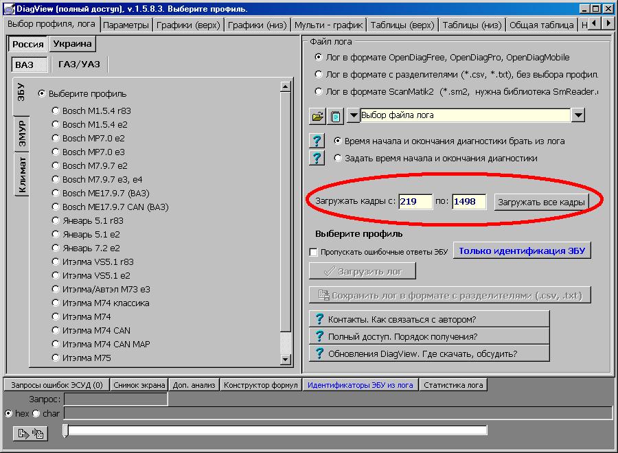

alex43_ Опубликовано 20 апреля, 2018 Опубликовано 20 апреля, 2018 Хочется выделить на графике типа область кадров и вставить все данные из лога, попадающие в эти временные метки, в новый файл. Хочу к примеру сохранить конкретный разгон, сейчас опятьжешь во внешнем Эхеле приходится искать и вырезать кусок данных. Т.е. как-то улучшить существующий функционал (см. вложение)? Если да - то как тебе это видится? Что вижу я - разве что добавить к номерам кадров "с ... по ..." ещё и доп. элементы "с метки ... до метки ... " - на случай установки меток в логе ...

alex43_ Опубликовано 27 апреля, 2018 Опубликовано 27 апреля, 2018 Еще дополнение: DiagView ver.1.5.8.4 от 27.04.2018г. - Будет работать с DVDemo158.res и DVFull158.res; - Добавлена возможность изменения значения параметров ("выбросы" значений на графиках) - через всплывающее меню на графиках и таблицах, двойной клик на ячейках таблиц, а также в "Доп. анализе" - "Min/Max/среднее..."; - При сохранении лога в формате CSV - возможность задать диапазон кадров для сохранения, в т.ч. и с использованием закладок.Подробности см. в документе "DiagView v.1.5.8.4. Руководство пользователя".Скачать можно тут:https://yadi.sk/d/Xvud-bMBgQGQBhttps://drive.google.com/open?id=0B5TyjTZkBul0bEw5aXNlcmp4clE

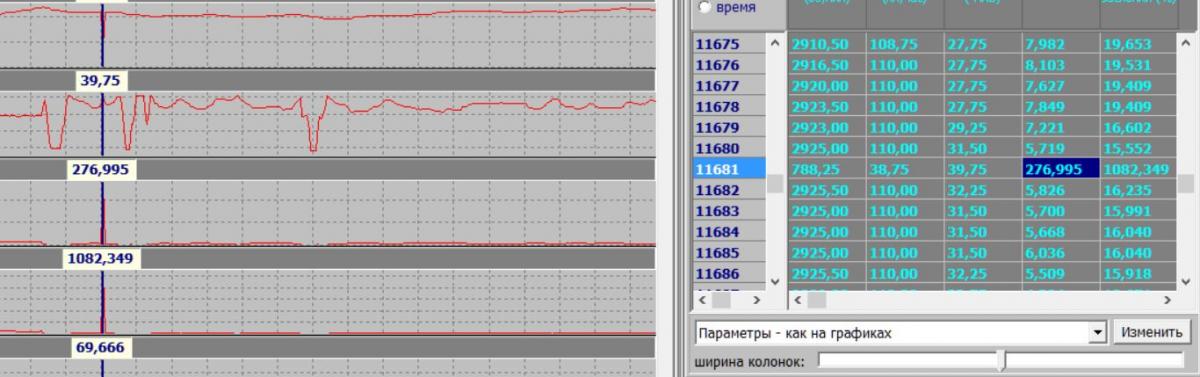

Magdino Опубликовано 28 апреля, 2018 Опубликовано 28 апреля, 2018 Всё ОК, только не хватает выбрать среднее между предыдущим и последующим кадром около сбойной позиции. У меня сбойные значения параметров происходят в одном кадре, перед этим кадром и после этого кадра значения правильные. Самое простое решение, поставить среднее этих двух кадров, у которых были правильные значения.
alex43_ Опубликовано 28 апреля, 2018 Опубликовано 28 апреля, 2018 ... выбрать среднее между предыдущим и последующим кадром около сбойной позиции.... Согласен, это логично. Сделаю...

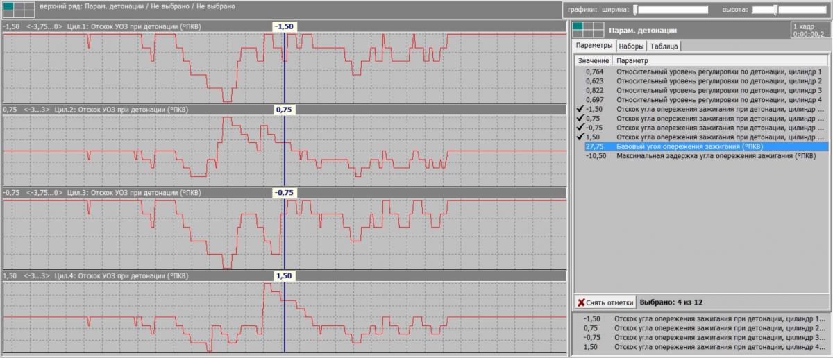

Magdino Опубликовано 22 июля, 2018 Опубликовано 22 июля, 2018 Неправильно отображается значение отскока по детонации. Если открыть лог в закладке Основные параметры ЭБУ, то отскок может быть и в минус и в плюс. Если открыть лог в закладке Параметры детонации, то Отскок у 1-го цилиндра только в минус. у 2-го цилиндра и в минус и в плюс у 3-го цилиндра только в минус у 4-го цилиндра и в минус и в плюс appLog-2018-07-22-11-42-55.zip
