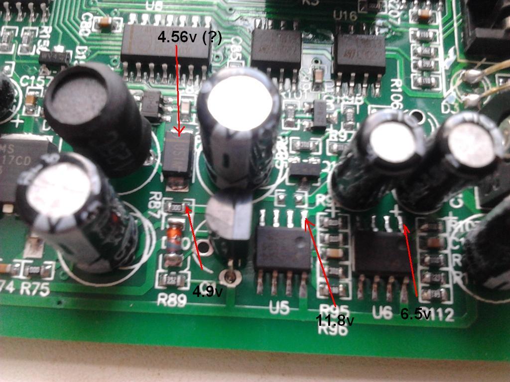

Я в место Q1 BC337 поставил кренку 5вольт,оказалось, что это обычный параметрический стабилизатор (транзистор npn, стабилитрон 5v и резистор) , по входу 12в. припаял диод шотки на всякий случай. С DC-DC  преобразователем PH01 пока не разобрался (заказал попробую поменять).
На всякий случай фотка с напряжением со стабилизаторов.

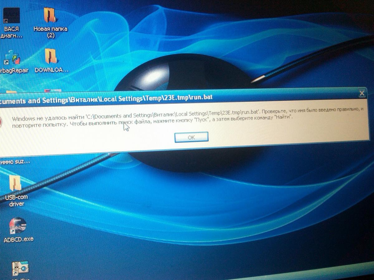

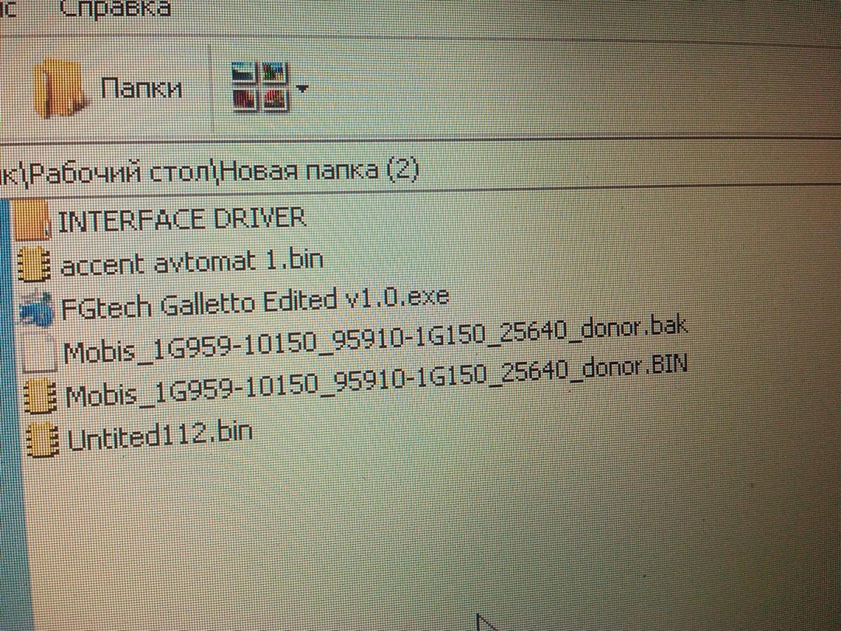

ЗДОРОВЬЯ ВСЕМ. Ребят подскажите приобрел чинскую катлету v54 не получается установить. на компе XP. дату откатил, антивир отключил. после установки выдает вот такое сообщение, что за х.... не понятно. на втором фото экзэшник с диска который шел в комплекте.
Так он у тебя bat-ник из папки Temp пытается запустить. Удали ярлык, и создай его заново из папки C:\FGtech\
