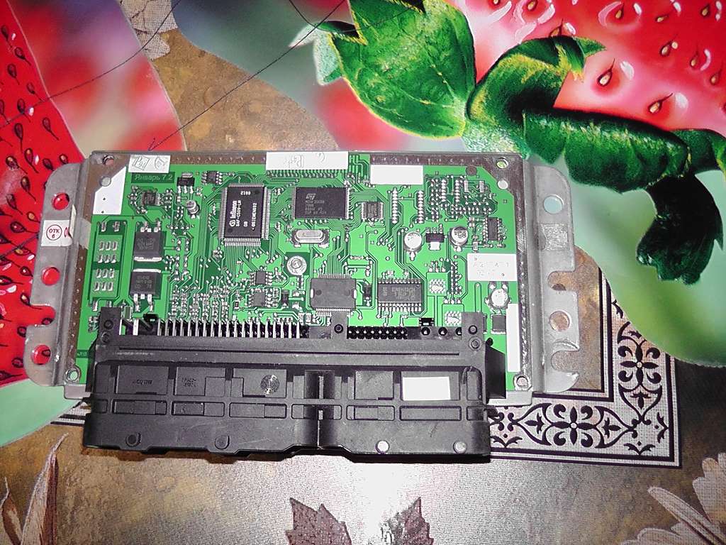

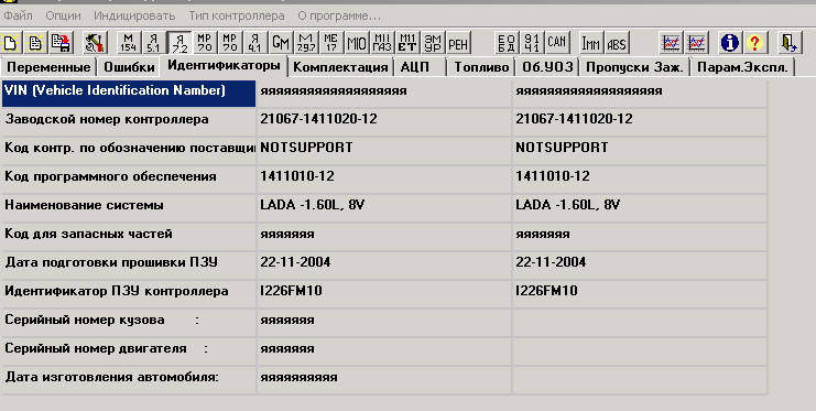

serg1984g Опубликовано 21 февраля, 2016 Опубликовано 21 февраля, 2016 (изменено) вот такая сборка. 1. если на холостых резко нажать и отпустить педаль газа то на низах пытается заглохнуть но подхватывает. 2. мне кажется немного долго набирает и скидывает обороты. 3. расход топлива 0.9-1.1 лч 4. не работает тахометр, подключена коса эбу и штатная проводка, там коричневый провод с полоской, на фишке где синий от замка зажигания, чек и тахометр чек работает вместо лампы подсоса. мне получается нужен вариант где двигатель на 1.5л Изменено 21 февраля, 2016 пользователем serg1984g

sped boy Опубликовано 21 февраля, 2016 Опубликовано 21 февраля, 2016 вот такая сборка. 1. если на холостых резко нажать и отпустить педаль газа то на низах пытается заглохнуть но подхватывает. вот я и говорю.железе в порядок приводить надо а потом за прошивон приниматься! посмотри рхх возможен износ электромагнитного элемента(датчик не успевает адаптирыватся из за большого свободного хода) исправь в прошивке минимальное положение рхх.
