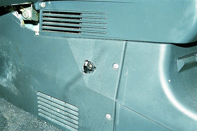

timka Опубликовано 25 сентября, 2015 Опубликовано 25 сентября, 2015 что есть резистор рсо??? потенциометр? Да потенциометр , на 10ке он находится на боковом щитке со стороны водителя рядом с педалью газа.
