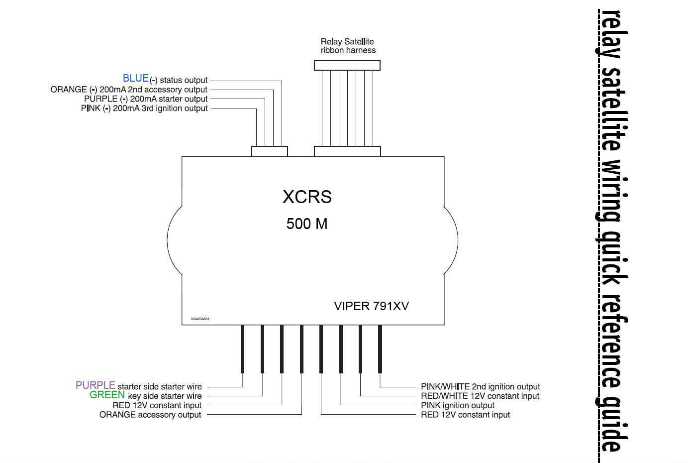

pacha1957 Posted June 19, 2009 Share Posted June 19, 2009 (edited) Помогите разобраться куда подключаются провода BLUE, PURPLE, GREEN реле автозапуска VIPER 791XV ? Edited June 19, 2009 by pacha1957 Link to comment Share on other sites More sharing options...
bold36 Posted June 20, 2009 Author Share Posted June 20, 2009 (edited) Помогите разобраться куда подключаются провода BLUE, PURPLE, GREEN реле автозапуска VIPER 791XV ? Blue(синий)Этот провод обеспечивает выход 200 мА в тот момент, когда блок начинает осуществлять работу дистанционного запуска и обычно применяется для активации блока обхода иммобилайзера. Purple(фиолетовый)подключается к стартеру. Green(зелёный) подключается к замку зажигания к проводу идущему на стартер.Т.Е. провод от замка зажигания,который идёт на стартер разрезается и тот конец который идёт на стартер соединается с фиолетовым ,а оставшийся провод от замка соединяется с зелёным! Edited June 20, 2009 by bold36 Link to comment Share on other sites More sharing options...
pacha1957 Posted June 20, 2009 Share Posted June 20, 2009 (edited) bold36, т.е. в моём случае режется ни один провод, как часто бывает, а два? К первому разрезу подключается GREEN - PURPLE (ключ - стартер) Ко второму разрезу подключаем PINK - PINK/WHITE (зажигание - зажигание) Edited June 20, 2009 by pacha1957 Link to comment Share on other sites More sharing options...
bold36 Posted June 20, 2009 Author Share Posted June 20, 2009 bold36, т.е. в моём случае режется ни один провод, как часто бывает, а два?К первому разрезу подключается GREEN - PURPLE (ключ - стартер) Ко второму разрезу подключаем PINK - PINK/WHITE (зажигание - зажигание) Нет режется тока один на стартер .розовый -зажигание 1,розово-белый зажигание-2 если таковое имеется! Link to comment Share on other sites More sharing options...
pacha1957 Posted June 20, 2009 Share Posted June 20, 2009 Спасибо bold36! Ну, тогда ещё вопрос. Я эту сигналку купил в Японии на аукционе Yahoo. Продавец зачем-то вложил в коробку два Shock Sensor, что если их подключить в параллель...? Link to comment Share on other sites More sharing options...
bold36 Posted June 20, 2009 Author Share Posted June 20, 2009 (edited) Спасибо bold36!Ну, тогда ещё вопрос. Я эту сигналку купил в Японии на аукционе Yahoo. Продавец зачем-то вложил в коробку два Shock Sensor, что если их подключить в параллель...? Можно только зачем!И датчики одинаковые мож он какой дополнительный датчик положил типа объёма и пр. Edited June 20, 2009 by bold36 Link to comment Share on other sites More sharing options...
pacha1957 Posted June 20, 2009 Share Posted June 20, 2009 Да нет, Shock'и оба. А датчики разнести по разным местам. Увеличится чувствительность? Link to comment Share on other sites More sharing options...
