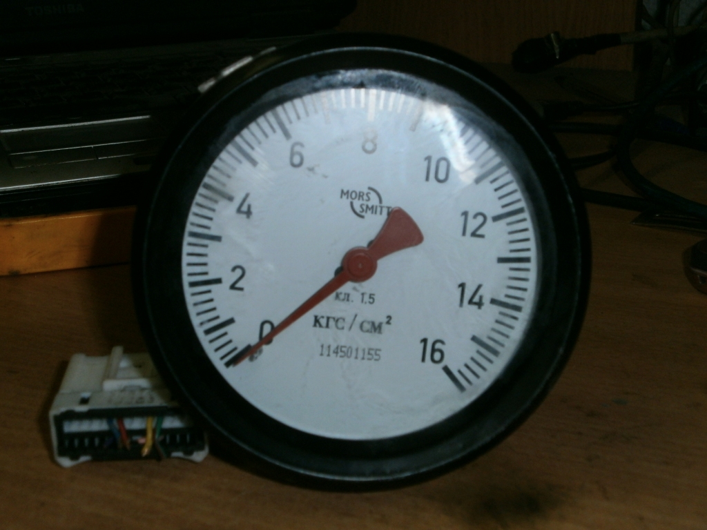

bryansk3208 Опубликовано 24 января, 2016 Опубликовано 24 января, 2016 (изменено) Значение 8 или 16 я думаю имеет. Были случаи когда на 16 клапанных моторах клинил редукционный клапан и давление било до 16 бар, в итоге зажимало клапана, так как на 16 у нас стоят гидрики, при этом пуска не было, максимум тачка могла чихать, а компрессия как раз была в норме. А вот когда она все таки запускалась тогда валил черный дым, и вообще все было не адекватно) Изменено 24 января, 2016 пользователем bryansk3208
SlavAvtotrek Опубликовано 24 января, 2016 Опубликовано 24 января, 2016 Значение 8 или 16 я думаю имеет. Были случаи когда на 16 клапанных моторах клинил редукционный клапан и давление било до 16 бар, в итоге зажимало клапана, так как на 16 у нас стоят гидрики, при этом пуска не было, максимум тачка могла чихать, а компрессия как раз была в норме. А вот когда она все таки запускалась тогда валил черный дым, и вообще все было не адекватно) И сколько таких случаев было? Каким же манометром меряли, что аж 16 бар (ничего себе запас манометра)? Если бы зажимало клапана то и компрессия уже не будет в норме.
bryansk3208 Опубликовано 24 января, 2016 Опубликовано 24 января, 2016 (изменено) давление масла мерею вот этим Зато очень наглядно и запас как вы заметили внушительный, а случаев таких конечно не много но попадались экземпляры. и к стати значение компрессии в те моменты конечно же менялись но в пределах 1.5 bar Изменено 24 января, 2016 пользователем bryansk3208
Дмитрий Иванович Опубликовано 24 января, 2016 Опубликовано 24 января, 2016 (изменено) Значение 8 или 16 я думаю имеет. Были случаи когда на 16 клапанных моторах клинил редукционный клапан и давление било до 16 бар, в итоге зажимало клапана, так как на 16 у нас стоят гидрики, при этом пуска не было, максимум тачка могла чихать, а компрессия как раз была в норме. А вот когда она все таки запускалась тогда валил черный дым, и вообще все было не адекватно) Как только фильтр очистки масла выдерживает такое, их обычно уже около 10 бар рвет, или резиновое уплотнение выдавливает. Изменено 24 января, 2016 пользователем Дмитрий Иванович
bryansk3208 Опубликовано 24 января, 2016 Опубликовано 24 января, 2016 Как только фильтр очистки масла выдерживает такое, их обычно уже около 10 бар рвет, или резиновое уплотнение выдавливает. так то оно да, но случаи разные бывают, касательно по этой машине я думаю что проблема может быть не с электроникой а как раз с механикой. только вот до сих пор не понятно что там за мотор.
