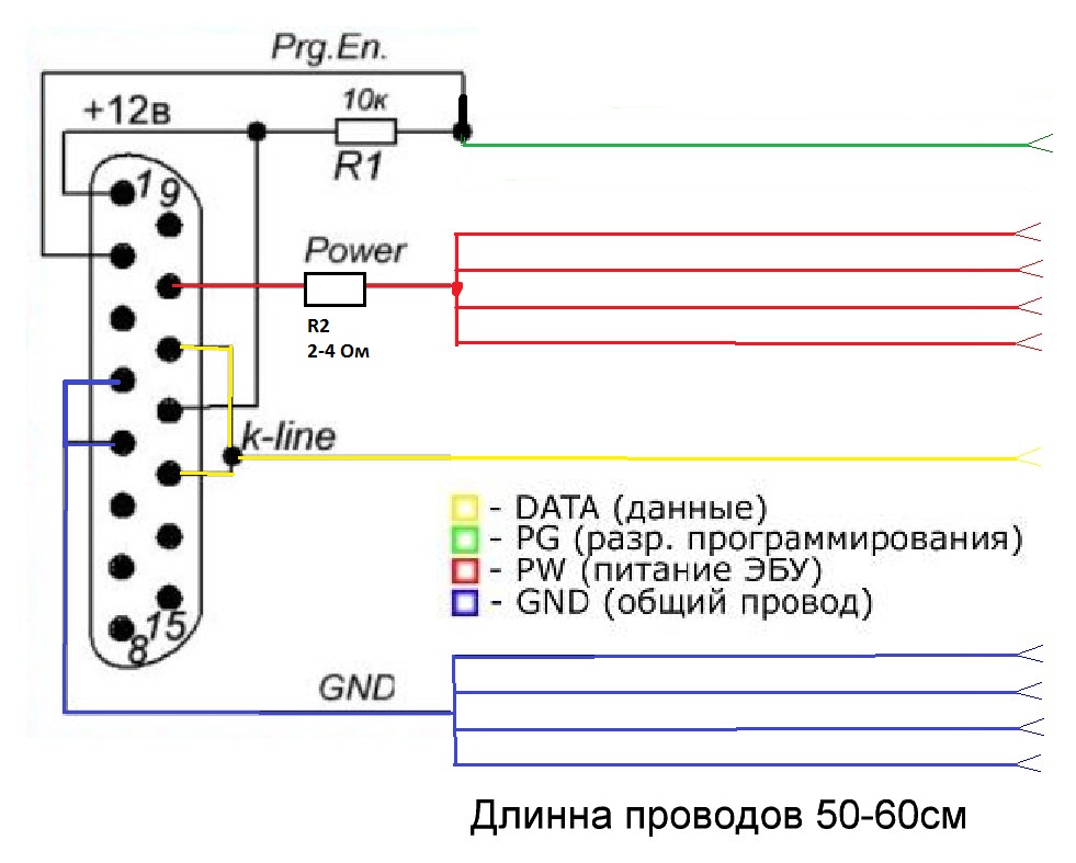

Klassikovod Опубликовано 16 июля, 2013 Опубликовано 16 июля, 2013 По всем вопросам косяков ответили одно....типа чуток они там накосячили))) Сами допаяйте))) На форумах видел ,несколько продавцов высылали исправленные платы. Нормальные производители тачек отзывают назад косяки....а в нашей раше....как в порядке вещей возлагать на покупателя исправление косяков. Прилагаю картинку с установкой сопротивления: Дорого или дешево продают ,это дело продавца ,а вот как работает...это право выбора потом покупателя. Если не хватает денюх на нормальные разработки ,то стоило бы поднять ценник ,а мы уж как конечные потребители выбирали бы цена-качество. А так не совсем понятна политика. Из всех разговоров так и напрашивается вывод ,что под это ПО еще и отдельно стоит комп иметь .....с чистой виндой лицензированной ,без сторонних программ ....а то вдруг что глюконет еще. В итоге выходит как то дороже чем купить более стабильный загрузчик и работать без проблем. Чуток опять от темы...осцилка-что только не делал. Зависает один хрен при включении синхронизации. После танцев с бубном и нескольких запусков проги начинает работать при синхронизации только по спадающему фронту сигнала.Кабели какие только не пробовал. Корпус осцилки заэкранировал весь. Провода к датчикам пробовал разные экранированные ( в этом разбираюсь ,стаж радиолюбителя более 20-ти лет). Единственное что не от ММК это синхронизация ...не через спарк,а пробовал несколько преобразователей,на разных микрухах, синуса в прямоугольный сигнал. Честно сказать что то не прет еще ради экспериментов вывалить два с половиной рубля...хоть и не большие деньги ,но умахался так выкидывать уже на опыты. Еще работать толком не начал ,а только доделываю оборудование.
