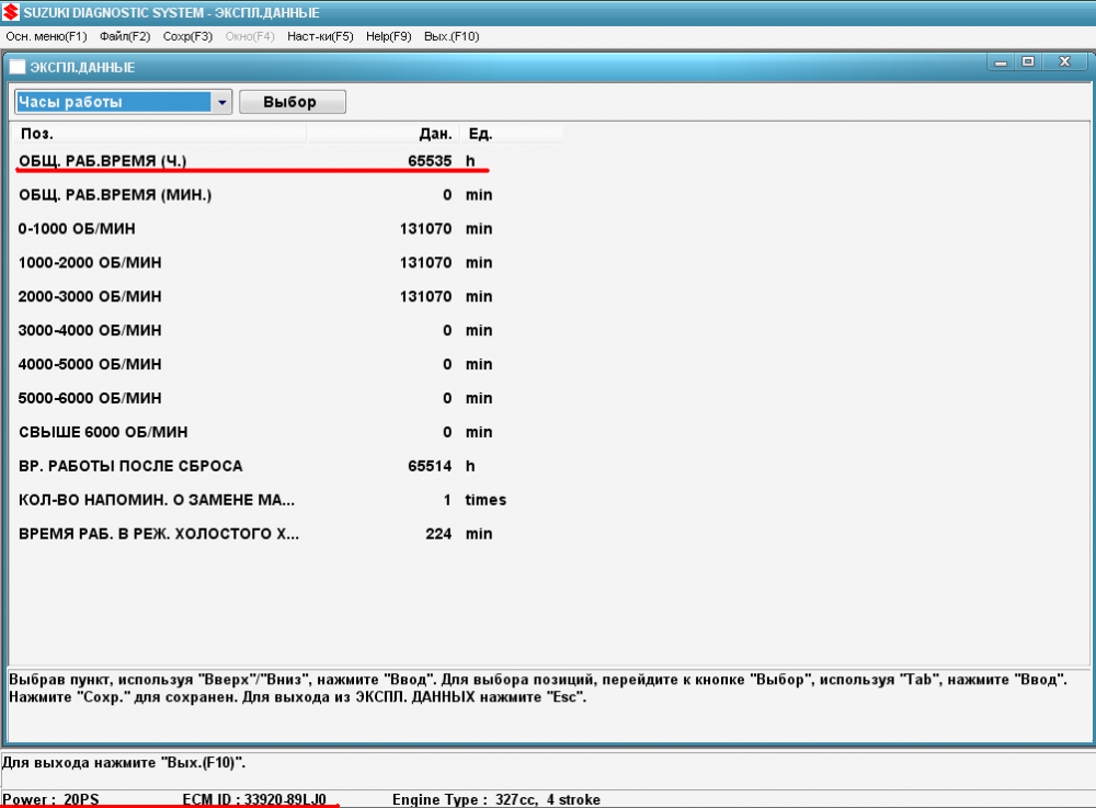

mishka-medved Posted January 30, 2020 Share Posted January 30, 2020 (edited) Надеюсь информация будет полезна участникам. Прикрепил файлы прошивок, даю описание что от чего. 89LC0 это родная прошивка мотора 9.9BRS с электрозапуском (год выпуска предположительно 2017), номер ЭБУ 33920-89LC0 BES это не родная (раздушенная на 20 л.с.) прошивка мотора 9.9BES с электрозапуском, 2019 г.в., номер ЭБУ 33930-89L40, в диагностике определяется так же. На воде не был, отчитаться не могу. BS это не родная (раздушенная на 20 л.с.) прошивка мотора 9.9BS без электрозапуска, 2018 г.в., номер ЭБУ 33920-89LMO, в диагностике определяется так же, проверено, работает, отсечка 6300 об/мин При попытке прошить в ЭБУ 33920-89LC0 файл BES вместо 89LC0 диагностика показывает ~56000 часов наработки, мигает лампочка на моторе, ошибок нет. Ссылка на гугл диск, там есть несколько прошивок без описания. Возможно кто-то подскажет где и как можно редактировать параметры прошивки? Или хотя бы где можно нарыть информацию о том, как научиться это понимать и делать. 89LC0 BES BS Edited January 30, 2020 by mishka-medved 1 Link to comment Share on other sites More sharing options...

Alexsey625 Posted April 1, 2020 Share Posted April 1, 2020 1 час назад, evgen700 сказал: При перепрошивке моточасы меняются ? Если прошивка подходит, то нет. Если не подходит будет Link to comment Share on other sites More sharing options...
