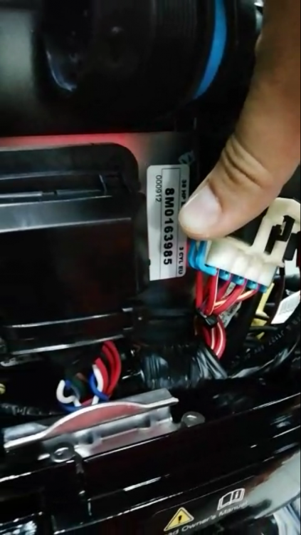

ParamonovSV 0 Posted September 21, 2020 14.08.2020 в 21:16, kes2108 сказал: парни не кто не шил такие моторы MERCURY 30 на 40 лс. интересует вопрос чем шить и собственно сами файлы. Без проблем присылайте сделаем все в лучшем виде. Share this post Link to post Share on other sites
Arhangel_ECM 0 Posted September 22, 2020 Очень геморройные блоки валятся на раз. Share this post Link to post Share on other sites
Audis 1 Posted September 22, 2020 29 минут назад, Arhangel_ECM сказал: Очень геморройные блоки валятся на раз. Некому там валится, если не топором работаете :) ParamonovSV отправте и все будет на вышем уровне и без вскрытия. Share this post Link to post Share on other sites

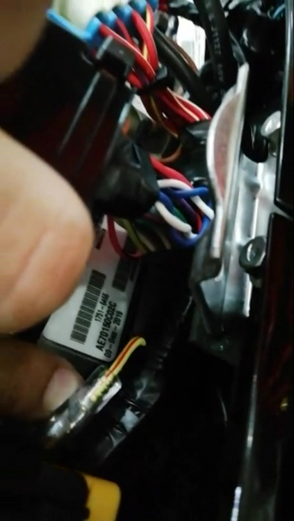

Audis 1 Posted September 22, 2020 1 минуту назад, ansta сказал: Не надо ля ля. Читал-писал туеву хучу раз.И даже по ошибке не на тот контакт питание подал. Работает. Человек скорей всего имел ввиду Меркури блок что выше на фото :) Share this post Link to post Share on other sites
