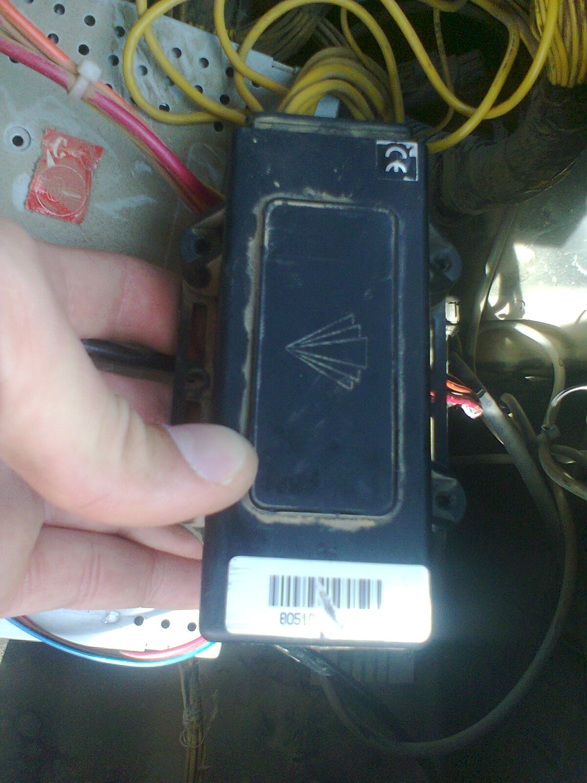

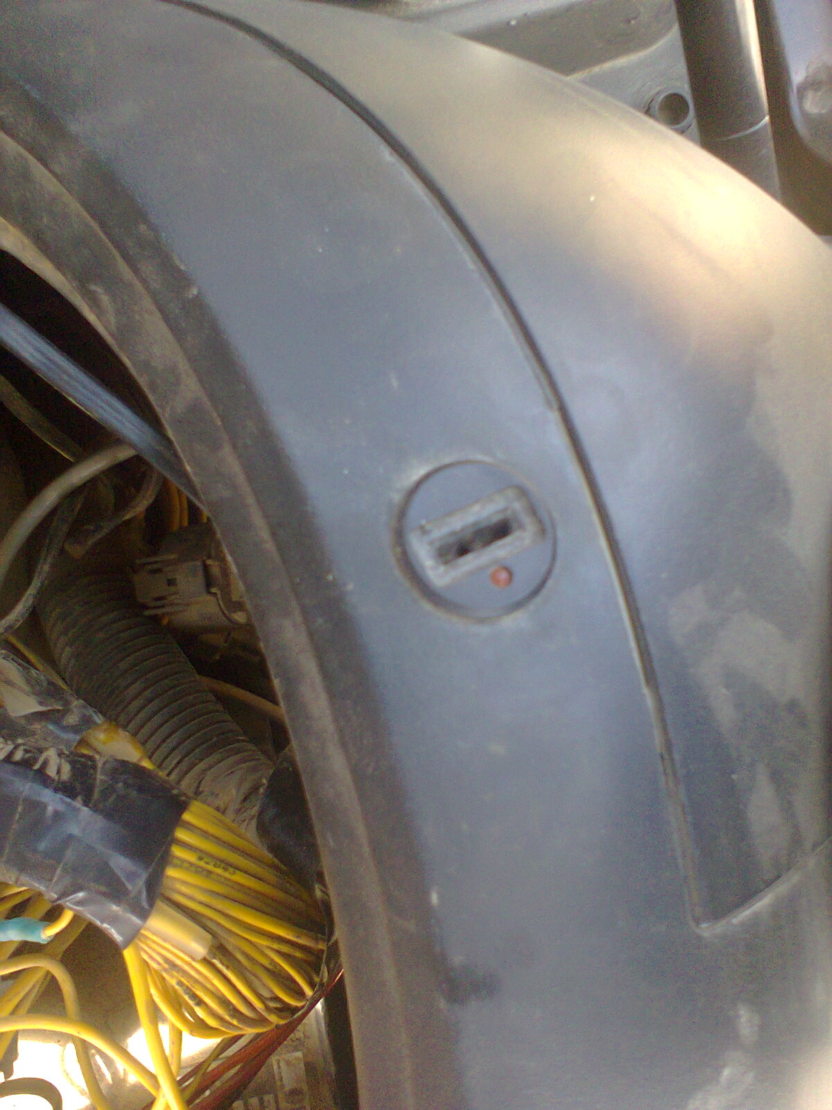

  16. после изучения тракторюги - привез фото, оказалось что ключ есть! а потеряли чип, который сам по себе вставляется в отдельное отверстие. представляет собой некое подобие флешки. 3 контакта, судя по всему плюс минус и передача инфы. по проводам добрался до блока из которого в свою очередь выходит сила. помогите опознать систему может кто сталкивался, какие есть решения? P.S# еще на проводах от приемника чипа нашел стикер XG6M64 PROGRESS. до моторника не добрался - охото посмотреть что там?!)) судя по всему это Meta M36T2 или Meta M36T/5 24V

  19. ты питание на этой приблуде посмотри, она очень напоминает концентратор обогрева зад стекла))) на 203м стоит, а так вообще антенна не должна быть такой. и звониться она должна!
