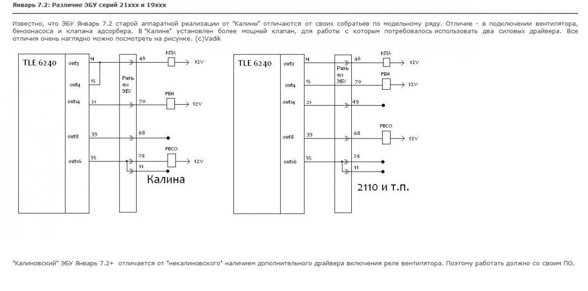

  17. блок надо переделывать, инфа по различию блоков 1118 и 2114 в интернете есть

  22. 1. прошивка от 1.5 8v мотора 2. поставь родной для калины блок (Я7.2 или Bosch 7.9.7) тогда и придет расход в норму, наверняка ещё и проводка перекроссирована... 3. 08 и 10 распредвалы ходом клапана отличаются...
