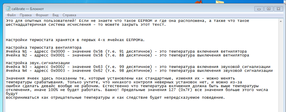

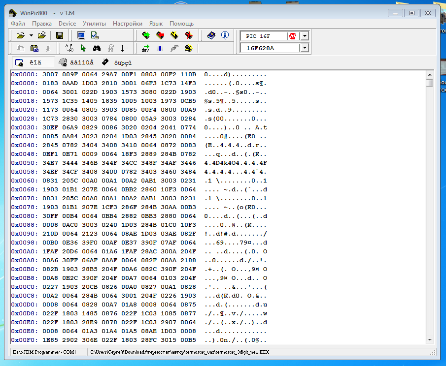

  11. благодарю. а как это переводится ? и как, согласно инструкции, высчитать первые 4-е ячейки ЕЕПРОМа ? в окне программы на разберусь. или епром открывается отдельно ? вижу адреса 0х0000, 0х0008, 0х0010, а 0х0001 не вижу
  12. если,б умел. не разберусь что конкретно нужно править. какие ячейки и как считается порядок. не разберусь в этих (шестнадцатеричная система исчисления). в этой прошке температура вкл/выкл вентилятора 91/88, а мне нужно 98/95.
  13. кто разбирается в программировании подскажите как подправить прошивку на первом фото (окно winpic800), согласно текстовому файлу ? calibrate.txt
  14. Имеется прошивка для pic16f628a, но в ней калибры для классики. Кто делал такое устройство и прошивал данный контролёр ? кто умеет править прошивку ?

  16. странно. ощущение, что вы даже не пытались. редактор работает без подключения к авто.
