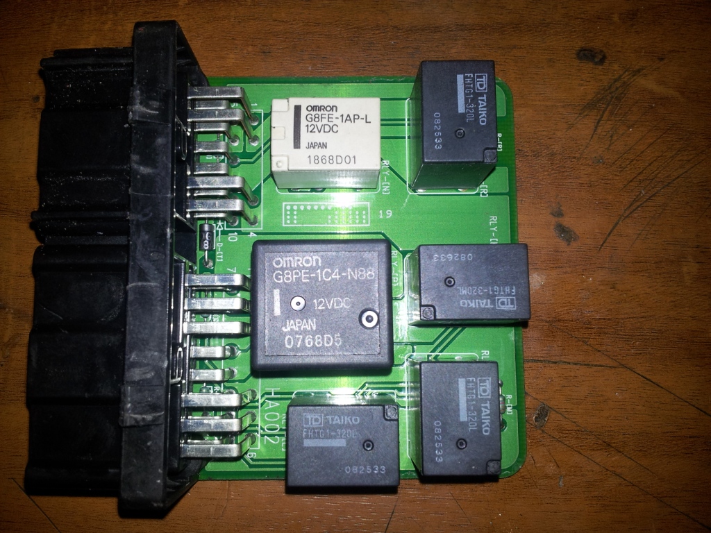

Реле 6-ти контактные, и мне не понятен алгоритм их включения.

Завел с горем по полам. Подал отдельно плюс на реле2 (БН), перемкнул главное реле1 и реле катушки зажигания. Теперь не вкл. акпп. ЭБУ АКПП и ДВС все равно на связь не выходят. Все же люди подскажите как называется эта "штучка" стоит она на месте 13 и 14 и выглядит вот так.

Буду очень благодарен.

Возможно это и BODI или EFI Relay. Мне бы распиновку. Вскрыл я это чудо, в нем шесть реле. сплавленные контакты я не нашел.

Притащили на шнурке, без вкл. зажигания все работает, приборка, чеки, лампочки, состояние авто так как буд-то зажигание вкл.. Диагностика видит все эбу кроме эбу двс, понятно дело не заводится. Отключаю большое реле, в этом авто это реле имеет два разъема, одно десяти контактное, другое 14-ти контактное, и все стает на свои месте, но опять же авто не заводится. Может у кого есть распиновка данного реле? Очень буду признателен. Или схема включения данного реле.

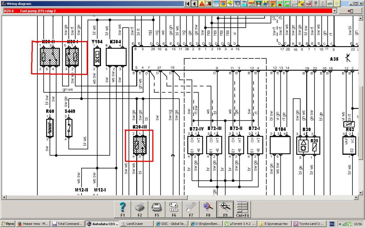

Toyota Land Cruiser 100 2007 4.7
Доброго всем дня! Подскажите, где в этом авто стоят реле, кроме как под капотом. По схеме на б.н. есть три реле, а я нахожу одно, стоит под капотом. Справа и слева на стойках только предохранители.
