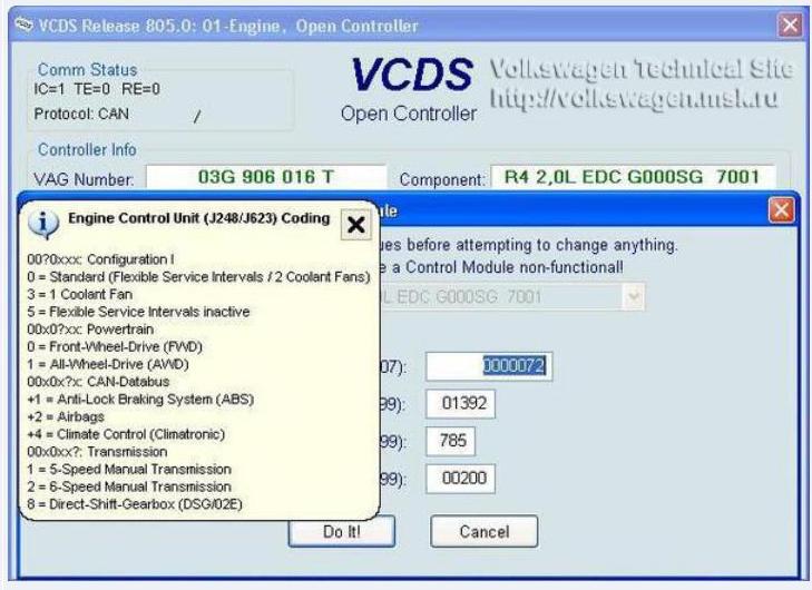

  15. А что комплектация в еепром сидит? Если это так, так может еепром вычитать через программатор и поправить? Как думаете, реально?
  16. Пробовал, та же ошибка. Или что-то не то делаю или замену надо проводить не 07-м окне. А в 16-том и 11-том просит логин, пробовал 12233 не проходит
  17. Понял. А как поменять кодировку? Или расшифровать если подсказка не всплывает при наведении курсора на цифры?
  18. Это понятно, как увидеть это белое окошко с кодированием или описанием кодирования?
  19. Я показываю скрин с соседнего форума, это скрин с 2,0 Кадди-ка, зачем показываю, для наглядности. А мне надо увидеть конфигурацию авто с которым работаю, а именно Golf V 2008 мотор BLS.
  20. Это не мой скрин, как туда попасть?
  21. Подскажите как сюда попасть?
  22. 063-я группа пустая, пролистал до 200-ой ни чего не нашел.
