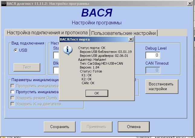

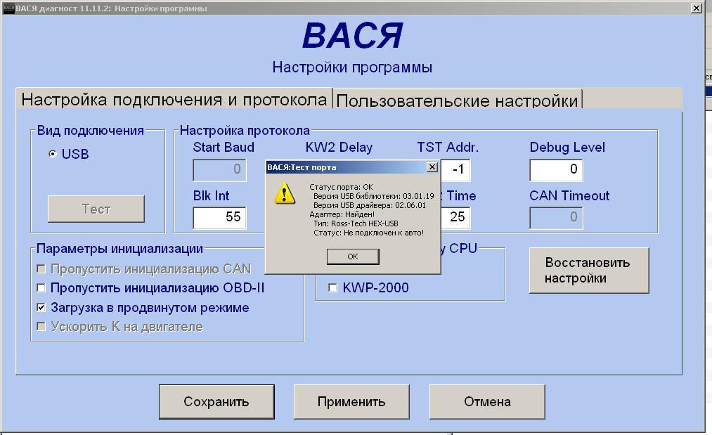

  1. Всем доброго дня! Не уверен, по этому спрошу, Перестал связываться с авто по причине не знаю какой, потому как болел, а в это время студент мой пользовался адаптером. Пробую менять ept на ту которая с 10,6 не катит, надо наверное перешивать?
  2. Разобрался! М1.5.4 приказал долго жить. С МП7.0 разобрался - немного отличная проводка чем хотелось бы видеть. Сделал правильную перетрассировку и все заработало.
